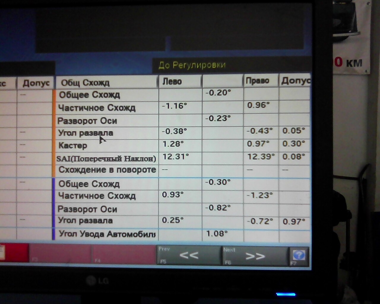

Сделал сегодня на СТО кастер но как-то странно: было л +1,28 п +0,97, выкинули л 2 шайбы п 3 шайбы : стало л +1,5 п +2,2. Разница не большая получилась между левым и правым и можно ли так ездить или переделывать? Машину по прямой никуда не ведет, но на скорости проверить пока не получается
да кстати, шайбы не переставляли как я где-то читал, а просто убрали. Так возможно вообще?

Ещё вопрос к математикам: 60мин = 1 гр, если 1,5 гр и выдернуть одну шайбу будет 2,1 гр?
Сообщения: 24772
Откуда: Лазаревское
kент
1 шайба - 20 минут, дальше считай сам.

kент писал(а):л +1,5 п +2,2
Мне развальшик обьяснил что справа желательно кастер чуть больше, потому что дороги с уклоном для стекания воды, он говорит себе справа больше сделал чтоб вправо не тянуло, чё за машина я не спрашивал. Мне оставил одинаковый лево-право, т.к. я сказал нет проблем у меня с этим утягиванием вправо.

а мне вот не понятно опять же с этими минутами и показаниями стенда, если на стенде показало 1,50 это 1 гр 50 мин или 1 гр 30 мин? Разница между колесами спать спокойно не дает
и ещё не знаю на сколько адекватный замер сделал но справа от колеса до бампера 2,5 см, а слева 3 см
Сообщения: 24772
Откуда: Лазаревское
kент, стенд показывает градусы и минуты, а уже в обиходе называют 1градус 30 минут как 1.5 градуса.
kент
Сообщения: 145
Авто: ВАЗ - 11183
понятно,
а 0,97гр тогда почему, а не 0,57?
т.е. получается разница между колесами 30 мин? На фото до регулировки, сейчас л +1,50 п +2,20

Замерил расстояние от заднего колеса до переднего и разница получилась 6 мм. Снял шайбу слева и теперь что-то около 1 мм. Машину никуда не ведет, по трассе едет ровно и положение руля не изменилось. Ехать на развал/схождение или так кататься?
Сообщения: 24772
Откуда: Лазаревское
ехать. Если изменять кастор, изменяется автоматом схождение
kент
Сообщения: 145
Авто: ВАЗ - 11183
Спасибо. А чем чревато, резину будет жрать? Устойчивость авто увеличилась и руль веселее возвращается
