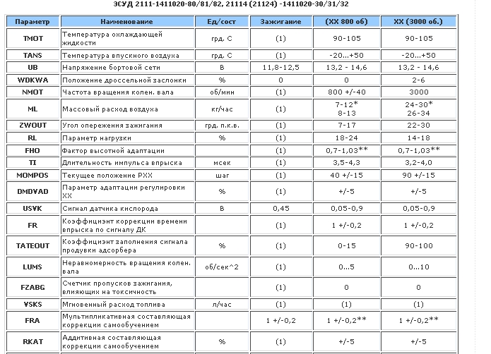

evkval писал(а):
обороты держатся на 2000 , перегазовку сделаешь падают до 1000
ослабь чуток тросик заслонки.
если не поможет то ДПДЗ чудит.
точнее будет видно в диагностике . там есть пункт: положение дроссельной заслонки . должно быть 0% на холостом всегда.
адаптер закажи с китая если не хочешь каждый раз башлять диагностам.
стоит 400-500 . доставка бесплатно(алиэкспресс)
Добавлено спустя 2 минуты 49 секунд:
типовые параметры http://chiptuner.ru/content/typem797/
Добавлено спустя 2 минуты 9 секунд:
 Размер файла:  231,51 KB
 Просмотрено:  105 раз(а)

Возвращаемся к нашим тараканам. Пришел сегодня адаптер с китая, считал показатели .
Смутило что показатели ДМРВ скачут с 1.01 до 1.464. И расход как я понял в норме 0.9л/ч.
Проблема с запуском двигателя с утра так и осталась, с первого раза не хочет запускаться всегда глохнет, со второго запускается.
Внизу привожу скриншоты диагностики, посмотрите пожалуйста кто понимает. Все таки менять ДМРВ или что еще может быть?
