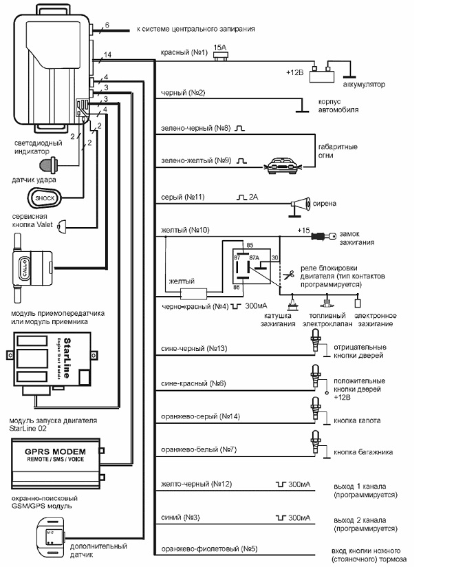

Всем привет возникла проблема подключения сигналки starline a4 с модулем автозапуска
Подскажите кто в курсе.
1 куда подключить лучше красный провод № 1 ???
2 зелено черный,зелено желтый взял поворотники за щитком
3 желтый провод к какому проводу на замке зажигания ваз 2110??
4 откуда брать контакт 87 а релюшка как на картинке
5 сине черный провод где можно цепануть ? брал бело\черный провод с бортовика контроля открытия дверей неадекватно реагирует
Модуль автозапуска Starline 2 подсоединяется к основному блоку это понятно, но куда идут остальные провода?кнопки автостарт нет машина 2001 г инжектор.
куда пустить красный провод, тахометр, генератор,датчик давления масла? какого цвета провода за щитком?

1. Лучше всего прямо к аккуму.
2. Тут я не понял, чего и откуда ты взял, но если к пинам 6 и 5 красного разъёма приборки, то можно и так.
3. К любому, на котором появляется +12 вольт после поворота ключа в положение "ВКЛ" (розовый+чёрный, голубой+красный).
4. То же не сильно понял вопроса, но если вопрос в том, какой провод "притащить" на её контакт "87а", то тут дело вкуса, т.е. смотря какую цепь ты надумаешь блокировать. Проще всего блокировать БН: от реле БН, с 87-го пина отходит серый провод "+12 вольт" на БН. Вот его и надо "рвать". Один конец этого провода тащишь на 30-ый пин твоей релюхи, второй конец - на запрашиваемый "87а". Кста, в этом сером проводе, в бороде возле ЭБУ как раз имеется разъёмчик. Вот если его разомкноть, то вот в этот разрыв и удобно воткнуть контакты реле блокировки.
5. Не... Надо к бело-голубому (два должно быть на одном 14-ом пине разъёма, если под
Ilnurka_73 писал(а):
бортовиком контроля открытия дверей
имеется в виду БСК).
Пока хорош... с этим вначале разберись.

1 все понял
2 тоже понял
3 тоже все ясно
4 вот по этомку есть вопрос))))что такое БН?
У меня релюшка к ней идет желтый и черно красный тонкие провода от нее выходит 30 толстый синии и 87 а так какой провод рвать на зажигании?и включать в эту цепь читал что рвут красный толстый провод
5 к бело голубому буду пробовать, а еще какие варианты есть подключения тригерров
6 модуль автозапуска впринцапи нашел распиновку щитка буду пробовать
Вернуться к началу
БН - БензоНасос...
Вообще, перед созданием новой темы "похаживай" сюда (тут и список сокращений и аббревиатур есть), а так же в Поиск по форуму, чтоб уж совсем ламером то не выглядеть... Smile
Я ж тебе объяснял уж... facepalm
Проще всего контактами (30-ым и 87а) этой релюшки "рвать" цепь БНа. Т.е. разрываешь серый провод, идущий от реле БНа, один конец его подцепляешь к синему проводу твоей релюшки, второй - к "87а" её же.
Всё, теперь при срабатывании сиги эта релюшка разомкнёт цепь БНа.
Но я бы посоветовал использовать не "87а" контакт, а "87", без "а", а в самой сиге перепрограммировать блокировку на нормально разомкнутые контакты этой релюхи.
Т.е. алгоритм будет такой: при нормальном (не воровском) запуске включаем зажигание, эта релюшка блокировки срабатывает и своими контактами "30" и "87" замыкает цепь БНа - всё работает.
В случае срабатывания сиги (попытке угона) эта релюшка не срабатывает, цепь БНа не замкнута, БН не работает, запуск блокируется. И даже если ворюга обесточит сигу, то это ему не поможет, реле блокировки тем более останется разомкнутым.

по поводу бело голубого провода значит надо не к плафону бело черному проводу цеплять, а к передней левой двери и тогда все тригерры будут реагировать правильно понимаю.
Вернуться к началу
Ilnurka_73 сейчас offline Посмотреть профиль Отправить личное сообщение
На форуме 10 лет
Сообщения: 8422
Авто: 2111, 1.5L 8V, Я5.1.1, 2004; 21043, 1993
Сообщение Добавлено: 15 Февраля 2017 16:02
Ответить с цитатой
Ilnurka_73, необязательно цитировать сообщение целиком. Делай так: выделяй в тексте собеседника ту фразу, которую хочешь процитировать и жмякай на кнопку "цитировать", расположенную между ником и аватаркой (если есть) того, кого цитируешь.
Прошу пардону, чуть было не ввёл тебя в заблуд.. lol1
Хорошо, что ты переспросил...
Всё правильно, надо цеплять к белому с чёрным проводу, идущему от 6-го пина БСК.
Ты говорил, что если ты туда цепляешь, то "не алё"?
Возможно, ты перепутал с чёрным с белым проводом, идущим от пина №12 (датчик ремней безопасности).
Проверь так: берёшь лампу накаливания (не светодиодную!) на 12 вольт ватт на 5 (например от того же плафона освещения), один конец этой лампы подцепи к +12 где-нить, где удобно, а вторым концом вставай на этот белый с чёрным провод. При закрытых дверях лампа гореть не должна. При открытии любой двери должна загораться.
Кста, когда двери открываешь у тебя плафон то освещения салона загорается?

Привет вообщем почему то не реагирует.
1)18 pin красный провод я пустил к фишке зажигания на розовый провод постоянный плюс.Сюда же и пустил красный провод от модуля автозапуска .
2) минуса пустил к минусу за щиток приборов
3)зажигание желтый провод от сигналки и от модуля автозапуска пустил на синии тоже в фишку зажигания.
4) бело голубой все таки не работает его пустил на переднюю водительскую дверь проверил контролькой реагируют все 4 двери вроде ннормально
5)оранжево фиолетовый ручник пустил за щиток приборов тоже контролькой проверил какой реагирует
6)реле блокировки кинул на реле бензонасоса как ты и говорил
7) 6 pin также почему то не реагируют актуаторы дверей при нажатии на закрытие открытие подключил туда синии и зеленый от блока.
синии с черной полосой и зеленый с черной полосой скрутил на минус пустил а черный с красной полосой соеденены и в плюс уходят
8)от модуля автозапуска еще проведу на тахометр серо черный
9)и красно черный на стартер пускал машина не заводится даже релюшки не срабатывают просто брелок пищит
Вернуться к началу
извиняюсь желто черный толстый, пускал на красный толстый провод
куда пускать желто черный тонкии незнаю
Вернуться к началу

Тут я чо-то не понял тебя...
Бело-голубой провод - это и есть провод с конечника водительской двери, если ты к нему подцепишь сине-черный (№13) от сиги, то сига будет реагировать на открытие только этой двери, остальные она в упор не "заметит".
Тебе нужно разбираться с тем, почему у тебя нет реакции на открытие дверей на бело-чёрном проводе с 6-го пина БСК. При открытии любой двери там должен появляться "-".
6 pin
Ты хоть пиши, 6-й пин чего, какого устройства/разъёма?
Какого блока то? Я угадать должен?
С чем соединены? facepalm
Если ты про блок ЦЗ, то вот схема правильного согласования сиги и штатного блока ЦЗ.
