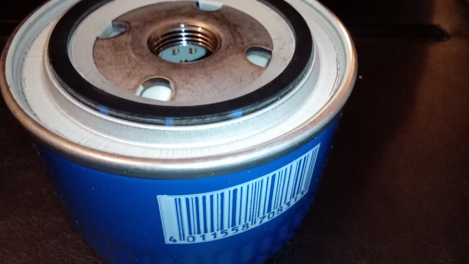

TDream писал(а):
Рена
Один в один как мой, недавно купленный с датой 1512. Думаю не палево.
УФ-том в темноте подсвети.
Корявая но есть

Рена писал(а):
Корявая но есть
походу не плохая подделка в твоих руках. Pardon

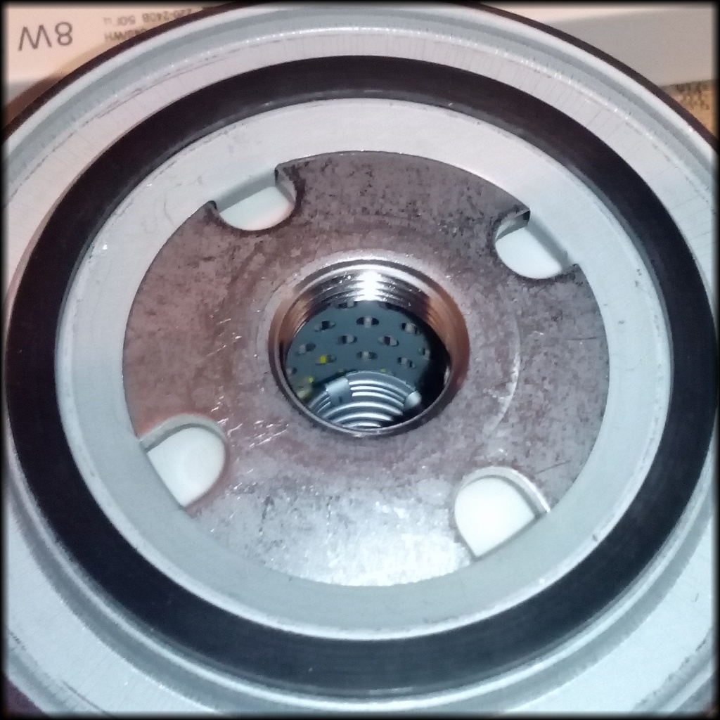

Dranik писал(а):
Рена писал(а):
Корявая но есть
Похоже в этот раз попалась ещё лучше, после протирки спиртом от надписей голограмма совсем исчезла...
Добавлено спустя 5 минут 10 секунд:
Резинка без полос, клапан на месте, бумажный фильтр ровненький.

Сообщение Добавлено: 20 Апреля 2017 18:27
Ответить с цитатой
Рена
Не похоже на палево.
Возможно УФ краситель спирторастворимый, а полосы, имхо, не показатель. Резинка сидит плотно? Резьба гладенькая? Четыре впадины в районе завальцовки есть?

Рена
Сообщения: 8200
Сообщение Добавлено: 20 Апреля 2017 18:30
Ответить с цитатой
TDream
Да вроде всё так, но где полосы как раньше на резинке и возможно растворителем краску растёр по голограмме... а как иначе голограмму стереть?
как раз таки наличие трёх полосок на уплотнительном кольце это очень весомый отличительный знак от левака.
а так же уплотнительное кольцо не должно вываливаться .
Так же можно по коробке отличить подделку.

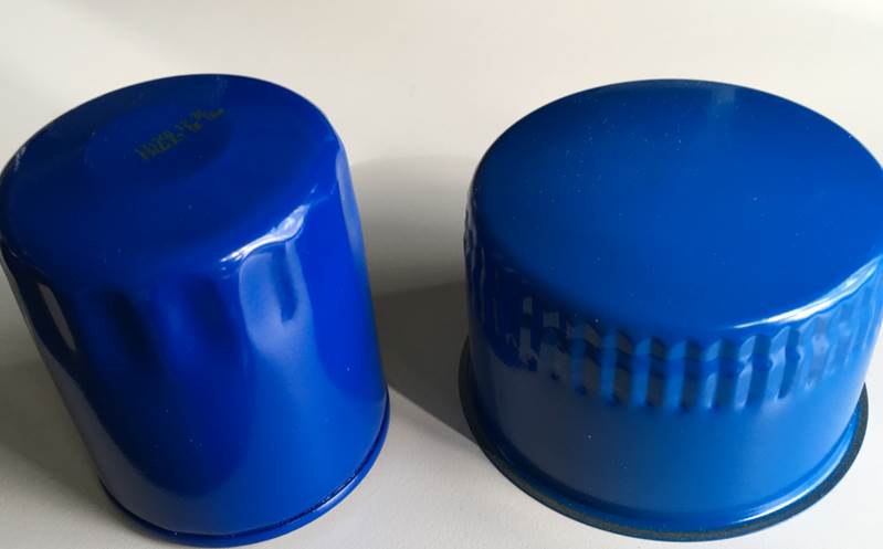

Спасибо всем th2
Оф представитель ответил, заслал я ему кучу фоток фильтра.
Кстати, фильтр 2017 сейчас с синими полосами.
Код:
Согласно предоставленных фотографий, мы можем сделать заключение, что фильтр W 914/2 настоящий.
Учитывая, что к сожалению, фильтр пользуется популярностью у изготовителей подделок, эпизодически вносятся те или иные изменения в этот фильтр.
Полоски на уплотнительном кольце носят сугубо технологический характер, но даже  их иногда меняют.
Также сообщу, что для этой же цели, примерно с середины-конца лета будет изменен цвет фильтра W 914/2 на более насыщенный.
Справа текущий формат, слева планируемый.
 Размер файла:  24,24 KB
 Просмотрено:  105 раз(а)
Мой фильтр 2017 года с синими полосами
 Размер файла:  128,87 KB
 Просмотрено:  98 раз(а)
Вернуться к началу
