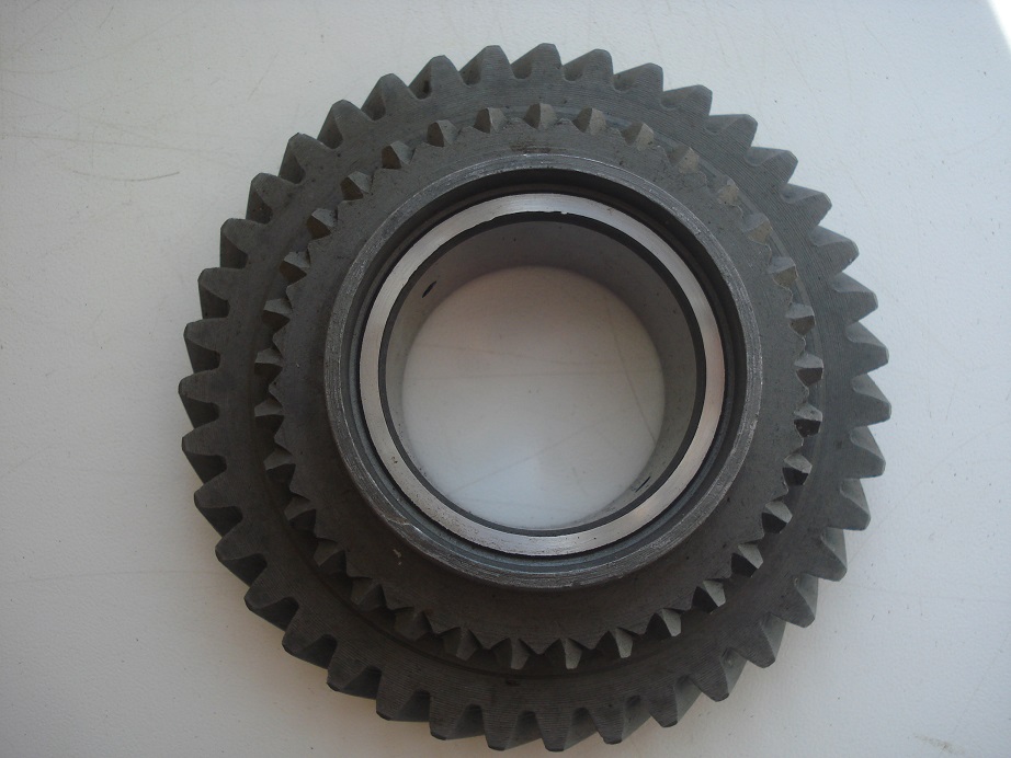

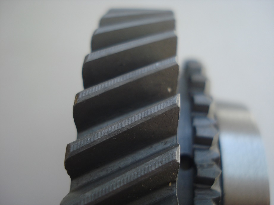

Шток 3-4 купил в своем любимом магазине, а 1-2 кончились. Во втором проверенном так же 1-2 не было. Нашелся лишь в третьем, раньше на рынке торговали, теперь вот выкупили квартиру на 1 этаже и устроили магазин. Ценник приятно обрадовал - всего 300р, сказали давно закупали по чьему-то заказу, но так и не забрали. И обратил внимание на цену шестерни 2й передачи-около 650р, я уже купил дороже, кроме того, как выяснили, не самую лучшую. Поехал опять к ним, ради любопытства. Взял эту 2ю и думаю это еще завод делал, не кооператив, исполнение значительно лучше и обработка зубьев как на родной! Купил, последняя была, пусть лучше у меня лежит. Третьей не нашлось, только 10й конструктив.

Лысик сейчас offline Посмотреть профиль Отправить личное сообщение
На форуме 8 лет
Сообщения: 38838
Сообщение Добавлено: 01 Июня 2018 18:53
Ответить с цитатой
Лысик!
Пока у тебя КПП разобрана,посчитай сколько зубьев на ведущей шестерне привода спидометра,а заодно сколько на самом приводе.
_________________
PODумай
O Lишней
SKорости !
Вернуться к началу
т808 сейчас offline Посмотреть профиль Отправить личное сообщение AIM Address
Лысик
На форуме 5 лет
Сообщения: 11632
Авто: 2108 1,3 карб 89г.в.,НП,фароочистители, КЗАТЭ 80А+РН н/о, ВСМПО, атермальная тонировка...почти сток,только чуть лучше+К2 Кросс
Сообщение Добавлено: 01 Июня 2018 18:58
Ответить с цитатой
она уже собрана и даже стоит на машине..только пока без масла, не успел дособрать машину.
На приводе 12 зубьев.
На ведущей не скажу, он в кадр фотика не попал, кроме шестерни самой ГП.
_________________
Лучшее - враг хорошего!
Вернуться к началу
На форуме 8 лет
Сообщения: 38838
Сообщение Добавлено: 01 Июня 2018 19:08
Ответить с цитатой
Жаль!Хотелось убедиться.
Но если на приводе 12,то на ведущей должен быть 21 зуб.
