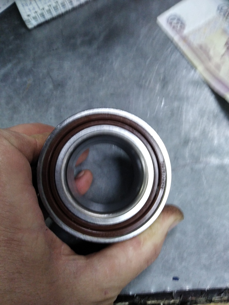

Описание: Подшипник VBF
Размер файла: 350,95 KB
Просмотрено: 7 раз(а)

Описание: Вот пружина сальника,который запрессован в подшипник.Вот она то и подвела,не пружинит ,как верёвка в канавке своей.Из за неё и беда вся.
Мал золотник ,да дорог.
Размер файла: 434,43 KB
