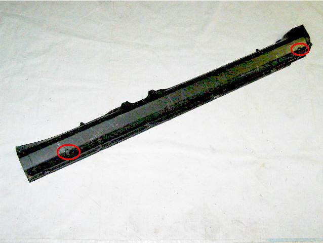

че вы пристали со стрелочками, у автора 2001год, никаких порогов со стрелочками тогда не ставили.
а так, примерно, места находятся в 25-30см от крев порога
запоминай по фото

Во, с фотками вообще супер. Спасибо всем.

Опасные эти штатные домкраты =) как то психанули и выкинули его на дороге =)
дэф года 2011
Сообщения: 27215
Авто: Сид + ATV
Snejno 010 писал(а):Serg_x писал(а):Нет, и вправду есть такое Wink
.JPG |
31.3 KB |
1142 раз(а) |

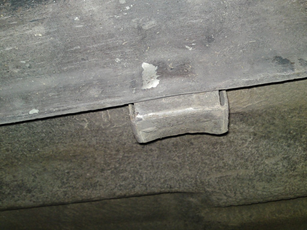

Не знаю где на 11х,но на моей по середине порога.

дэф года 2011
Сообщения: 27215
Авто: Сид + ATV
nikolav писал(а):Не знаю где на 11х,но на моей по середине порога.
Это не поддомкратник а хер знает что. Попробуй на него штатный домкрат поставить
nikolav
Сообщения: 1075
Откуда: г. Ташкент
Авто: ваз2112 2003г. 1,6л. 16кл. Я 5.1-41
Пару раз пробывал,поднимает бочину целиком,но как то не очень устойчиво.Я подставляю домкрат сантиметров 10 от среза крыла на ребро.Домкрат у меня от нексии.
