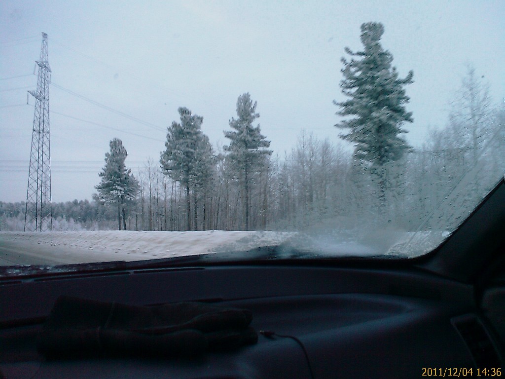

Все знают, что на десятках правый нижний угол лобового стекла в мороз не отмораживается.
В машине жара, в футболке можно сидеть, а угол в снегу.
Есть мысли по поводу, как можно направить поток в этот угол ?

никогда такого не было Pardon

BOTANEG
че правда ? а у вас морозы есть ? у меня тоже проблем нет, до -25. в городе
А если ниже -25 и на трассе, тогда не отмерзает именно пассажирский, а так все стекла (передние и угол лобового у водителя) отмерзают за 5-10минут без проблем и в машине жара..

на двине у меня все отмерзает... Pardon ....у нас и похлеще 25 морозы бывают

не, там всю зиму не ниже -10.
тоже всегда все стекло оттаивало, в -40 только жестко затягивало инеем Razz

бляха, значит чет у меня не то с потоками воздуха на лобовое.
а что тогда там могло случится.. ?
Вот мои фотки, когда я гофры ложил и щели заделывал в панели
Направляющие на месте, ничего не отломано..

значит поток хилый..посмотри как дует... Smile

MIK64
поток опупенский и горячий, но у сторону того угла просто не направлен получается.

ищи сопла от панели приоры, с ними получается лучше перераспределить

да не должен...у меня если направлен только на лобач то и боковые расстаивают быстро.....ты же снимал торпеду..мож тот край кривовато поставил....или гофра как то криво торчит что уходит не на лобач. Pardon

Gloom, что еще за сопла ? панель разбирать надеюсь не нужно ?
снимать ее я не собираюсь Smile
MIK64, панель вроде ровно сидит, все болты закручены равномерно, перекосов нет
а гофры у меня только в ноги стоят, поэтому в лоб они не должны мешать никак.

посмотри на вент отверстия приоры вдоль лобового.
вот такую накладку ставят

Или через рецеркуляцию посасывает. У меня там стекло патеет после хорошей мойки авто.

у мну евроторпеда - ничего не мерзнет. даже в ноги дует норм.
