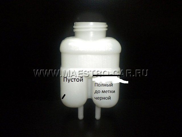

менял суппорт тормозной, снял левый передний тормозной шланг, тормозуху все равно менять - решил старую выгнать. нажимал на педаль тормоза, тормозуха выбегала. потом все внимание на бачок тормозузи, она внизу разделена на две части. к каждой подходит свой шланг. вот одна часть - полностью пустая, а вторая полная. Это нормально?

Ответить с цитатой
сам и ответил на свой вопрос
бачок на 2 контура
и это нормально
Нормально то нормально - бачок по контурам разделён, но получается, шо передний контур поменял тормозуху, а задний нет. Если меняешь тормозуху, то прогоняй по всей системе.
