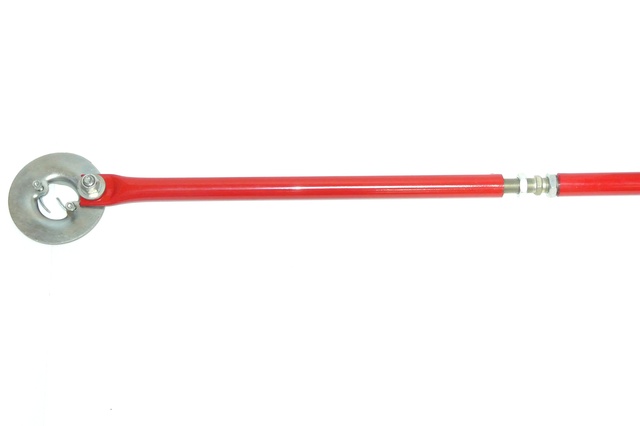

Чтож, раскошелился на 1000 рублей и купил себе две б/у растяжки на передние и задние стаканы своего хлопца (чувак перед продажей снял со своей двенашки) Установил сразу обе о поехал кататься.... Да, могу сказать только одно - класс! Мало того машина начала предсказуемо себя вести в повороты и маневрировании, так шум и скрип кузова и всего пластмассового обвеса прократилсо!
Действительно, машина не то что собраннее стала, а словно монолит, звук работы стоек стал глухой и непритязательный, перестала скрипеть задняя акустическая полка, руль не вырывает из рук в поворотах, а плавно возвращается в ноль, железо кузова перестало греметь на кочках, словно иномарка глухо тук-тук на сильных кочках, а леж. полицейского машина теперь проходит словно бабочка.... Я ещё не экспериментировал с преднатягом, так как задняя распорка регулируемая и имеет левую и правую резьбу у двух половинок, а значит можно развести или свести задние стаканы по желанию. Многие советуют оставить положение стаканов без преднатяга, чтобы кузов не повело, хотя так и просится что-то ещё поэкспериментировать...
Как так, две железяки в распор и такой приход! У меня ещё пятая опора и массивная защита картера установлена... В добавок УШП и нижнюю растяжку установить осталось... Хотя, нет... Есть еще кое что, задняя балка-то у машины приоровская с торсионом, надо бы и передний стабилизатор от приоры поставить (20мм)... Wink

Что же, вчера заехал в гараж и чуть натянул (сдвинул друг к другу) стаканы задних стоек с помощью регулируемой задней растяжки. Кузов практически полностью замолчал на неровной дороге, стал реагировать на кочки только звуком работы стоек, а не всем железом корпуса и пластмассовым обвесом салона, торпедо замолкло своими сверчками и трещотками...

badboy2115
Подскажи как он крепится к стаканам задних стоек? Тоже хочу такой купить, только не могу понять как крепить его. И не мешает ли обивка на задних арках?
Отличное желание! Ставится быстро и ничего не мешает. Мало того, обивка после установки плотно прилегает к стакану, а не болтается как ... в проруби. Надо будет аккуратно вырезать отверстие в обивке по величине отверстия стакана и одеть в них закладные элементы и затянуть их спец. болтами...
На фото видно, что растяжка расположена существенно ниже полки и не мешает ничего для её установки. Предыдущий хозяин сшил чулки из карпета, я не стал их выбрасывать, только стяжки поменяю на чёрные если руки дойдут конечно...

То что вставляется в верхнее отверстие стакана (на фото белое кольцо) имеет специальные шпильки с зацепными пластинами, которые цепляются за уступ на внутренних стенках стакана и затягиваются гайками (ощупай внутренние стенки стакана и сразу всё поймешь). Довольно таки грамотно продуман этот узел и достаточно сильно прижимается к стакану и заодно прижимает карпет к нему. Потом ставится растяжка между зацепами в шпильки и затягивается гайками. Если руки из нужного места растут и голова на плечах есть, то самому разобраться в установке нет проблем. При зятягивании старайся ориентировать шпильку тяги перпендикулярно противоположной стороне, чтобы тяга была аккурат по оси штоков амортизаторов. Я слегка (без фанатизма) стянул стойки друг к другу посредством центральной регулировочной муфты благо она это конструктивно допускает. После натяга распорка натянулась как струна чем повысилась жесткость задней части авто до макимально возможного. Для более полного прихода рекомендую установить ещё и переднюю растяжку, желательно без регулировки (максимально жесткую), усилитель УЩП и нижнюю растяжку. Сам занят поиском последний двух улучшайзоров на просторах инета.

может быть ламерский вопрос но всё же спрошу:
а нельзя самому изготовить такую растяжку? по идее 2 пластины с тремя маленькими отверстиями и одним большим, и между ними ломик (трубка), размеры взять поместу. стоить будет копейки (относительно)
а нельзя самому изготовить такую растяжку? по идее 2 пластины с тремя маленькими отверстиями и одним большим, и между ними ломик (трубка), размеры взять по месту. стоить будет копейки (относительно)
Сделать самому не получится, т.к. слишком сложный элемент тот что одевается на стакан, метал толстый и профилирован под место установки методом горячего прессования. Взяв в руки его легко понять, что самому сделать тоже самое будет очень сложно, почти невозможно.
Растяжка имеет муфту с левой и правой резьбами, а также контргайки с соответствующими резьбами для фиксации штанг в муфте, в месте посадки на шпильку в растяжке выполнена посадочная выштамповка в виде конуса для безлюфтового соединения... Короче, очень грамотно все продумано, лучше купить заводскую, чем что-то колхозить с ломом. Я нагуглил две растяжки (перед и зад) за 1000 рублей, да, пускай б/у, но в очень хорошем сохранном состоянии и если мне скажут: "вот тебе тысяча рублей и сделай сам тоже самое", то я отвечу, что даже за пять тысяч я не смогу этого сделать без опыта и соответствующей оснастки. Те кто производят растяжки в промышленном масштабе тонны железа отправили в утиль пока не пришли к идеальной формуле производства, а ты хочешь на халяву с первого раза повторить устройство, да ещё на основе лома, при этом ничем не уступающего по характеристикам промышленным экземплярам... Как минимум - это просто смешно. ROFL ROFL
Вернуться к началу

badboy2115
вы меня конечно извините, но что та я не увидел никакого "профилирования", обычный листовой металл. 3-4 мм толщиной наверное. в руках конечно не держал, не скрою, но по фоткам хоть как в упор не вижу. если есть у кого возможность, сфоткайте с торца посмотреть, всё таки лист или какая то форма типа чашки?
да, и поперечина. труба или всё таки лом? кто скажет?
...Растяжка имеет муфту с левой и правой резьбами, а также контргайки с соответствующими резьбами для фиксации штанг в муфте, в месте посадки на шпильку в растяжке выполнена посадочная выштамповка в виде конуса для безлюфтового соединения...
это сделать тоже не имеет больших сложностей, но оно и не нужно по идее, есле по месту сразу приварить да и всё.
неправилино... supercool
на то они и "растяжка(распорка)"
надо сделать в точности до наоборот.
где то я видел гифки как кинематика влияет на деформацию кузова, так по ним нужно как раз слегка расстягивать (распирать стаканы) что зад, что перед.
http://www.mytyper.ru/manuals/strut/

LAVik писал(а):
неправилино...
Вообще-то, не нужно ни стягивать, ни натягивать. Wink

LAVik писал(а):
...а по поводу "колхоза" есть...
а в чём колхоз? чем имено самодельная будет отличатся от магазинной? только жёлтым цветом?

zerr0men
если мы говорим про переднюю - то всё просто, как ты и пишешь.
Единственно. смотри, чтобы в случае чего трубу не оторвало и не погнуло так, чтобы она в салон не вошла. Думаю, прикидок хватит.
С задней тоже просто, если сверлить стаканы.

zerr0men
Там труба, не лом. И в случае чего (аварии) есть расчет на то, что она сложится.
Так что, что ты там сделаешь, вопрос еще. А стоит она правда недорого, это ж тебе не треугольные рычаги.
