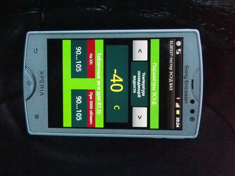

Очень долго искал программу для считывания/сброса ошибок ЭБУ Январь 7.2 под андройд (или еще лучше webos) + elm327. Единственной программе которой до этого удалось подключится к моей Калине (Январь 7.2) была hobdrive (жутко дорогая 600+ р. и интерфейс не для гуманоидов); хобдрайв скорее бортовой компьютер, чем то, что искал я. В демо режиме ошибки не показывает, поэтому чуть было не купил полную версию. Повезло что в последний момент нагуголил программу от Alexxx753. Спасибо Alexxx753 за программу.
ELM327_VAZ_v1_1_b успешно законнектилась с январем. Успешно прошел показ и сброс ошибок. Также показываются некоторые параметры ЭБУ в одноименном разделе.
Обнаруженные косяки:
1) Если продиагностированы ошибки, то программа пишет красным, что-то вроде "найдены ошибки (2 шт):", а ниже следует список с ошибками. Так вот этот список отображается черным шрифтом, а у меня на 2 телефонах (андройды 2.3, 4.2) по-умолчанию фон черный, и текст ошибок сливается с фоном. Помогает смена темы оформления на нестандартную либо инвертирование цвета (андройд 4.2, спец. возможности в меню параметры).
2) В разделе параметры ЭБУ почти никакие параметры не отображаются, поля все пустые. К примеру, ничего не показывается для датчика напряжение в бортовой сети.
3) Не значительная ошибка. Не полностью маштабируется под Самсунг галакси S3 (отображается ли на половине экрана в уменьшенном масштабе), при этом на сони эриксон xperia mini все ок.
В целом программа пока выглядит сырой, но на стабильность я и не рассчитывал, на то она и бета версия. При этом для меня вполне юзабельная, мои задачи она выполняет. Очень надеюсь на развитие проекта, т.к. сейчас это единственная (известная мне) бесплатная программа для диагностики ЭБУ Январь (для боша полно альтернатив, а вот для января вообще нет). Думаю, что в маркете она бы пользовалась популярностью, если ее позиционировать именно под Январь.
Чем смогу, помогу автору с тестированием.
а какие не отображает (в какой группе) ? там их две:
1-я
Температура охлаждающей жидкости",
"Соотношение воздух/топливо",
"Положение дроссельной заслонки",
"Частота вращения КВ двигателя",
"Частота вращения КВ двигателя на ХХ",
"Желаемые обороты холостого хода",
"Желаемое положение регулятора холостого хода",
"Текущее положение регулятора холостого хода",
"Коэффициент коррекции времени впрыска",
"Угол опережения зажигания",
"Скорость автомобиля",
"Напряжение бортсети",
"Напряжение на датчике кислорода",
"Длительность импульса впрыска",
"Массовый расход воздуха",
"Цикловой расход воздуха",
"Часовой расход топлива"
2-я
"Код АЦП канала детонации",
"Код АЦП датчика температуры ОЖ",
"Код АЦП ДМРВ",
"Код АЦП напряжения бортсети",
"Код АЦП канала датчика кислорода",
"Код АЦП датчика положения дросселя"
И это стабильно? Или временами?
Добавлено спустя 7 минут 26 секунд:
prickly, если есть возможность , выложи скриншоты экранов с "невидимыми" ошибками и параметрами Drinks or Beer
Вернуться к началу
ПрапорЪ сейчас offline Посмотреть профиль Отправить личное сообщение
prickly
На форуме 5 лет
Сообщения: 16
Авто: ВАЗ-1118
Сообщение Добавлено: 14 Май 2013 14:51
Ответить с цитатой
На сколько я помню, стабильно, ничего не показывается, за исключением буквально двух параметров. Название мне ни о чем не сказало, скорее всего показывало (не уверен ибо по памяти):
"Код АЦП ДМРВ",
"Код АЦП канала датчика кислорода".
Все остальные не показывали вообще. Сегодня вечером после работы проверю более пристально.

Немного "причесал" код и откорректировал оформление (по замечаниям prickly ) :
З.Ы. У меня всё работает supercool
ELM327_VAZ_v1_2_b.rar

Сообщение Добавлено: 15 Май 2013 21:35
Ответить с цитатой
Скриншоты не стал делать, сфотографировал. Все фото сделаны на заведенном двигателе.
Примечание:
1) Синийзуб выключен, запускаем программу. Программа сама включает блютуф, но иногда при старте во время включения блютуфа на долю сеукунд проскакивает сообщение об ошибке инициализации блютуф (таким хинтом в нижней части экрана). При этом вверху надпись, что-то вроде "включение bluetooth", затем хит меняется на что-то вроде "связь установлена, читаем параметры ЭБУ". Это не влияет на работу, но такое подозрительное сообщение иногда появляется.
2) Не ошибка, просто в качестве информации. Если зажигание выключено, то связь по блютуфу с адаптером устанавливается, но в верхней части пишет что нет ответа от ЭСУД и повторояет попытки, см. последнее фото. В таком режиме не работает просмотр ошибок и параметров. После включения зажигания, связь с ЭСУД автоматически устанавливается, и все работает.
3) Хоть на фото и обновленная версия программы: ELM327_VAZ_v1_2_b, в нижней части программы (где копирайт) указана версия 1.1b.
4) Отображение ошибок на темном фоне не тестил, решил в этот раз не выдергивать датчики.
5) Протестил что будет если перед выключением программы не нажать кнопку отключить. При выключении программы выключает блютуф, при включении - включает и успешно подключается. В целом ничего страшного не происходит, при особом желании можно не нажимать каждый раз отключиться.
З.Ы. в общем программа маст хэв для владельцев ELM327, ЭБУ Январь 7.2 и телефонов на андройде.

Сообщение Добавлено: 15 Май 2013 22:02
Ответить с цитатой
prickly, благодарю Drinks or Beer Буду "допиливать" дальше...

Заинтересовался твоей разработкой, хоть ведро у меня карбюраторное и телефона с андройдом нет.
Посмотрел фото интерфейса и архивы скачал, но не увидел что там есть исходный код, а мне он-то и нужен!
Можешь выложить программу( можешь не всю, если это секретное)
но лучше в части работы с портом и т.п.
Интересует разработка подобного софта,
я как раз настроился java изучить и тому подобное, есть интересные( по крайней мере мне) задумки.
Но каким способом реализовать их - для меня загадка. Чтобы время не тратить напрасно
Можешь посоветовать хорошую книгу по разработке подобных приложений? Можно на английском hehe
По java книга есть, даже 2 книги.
