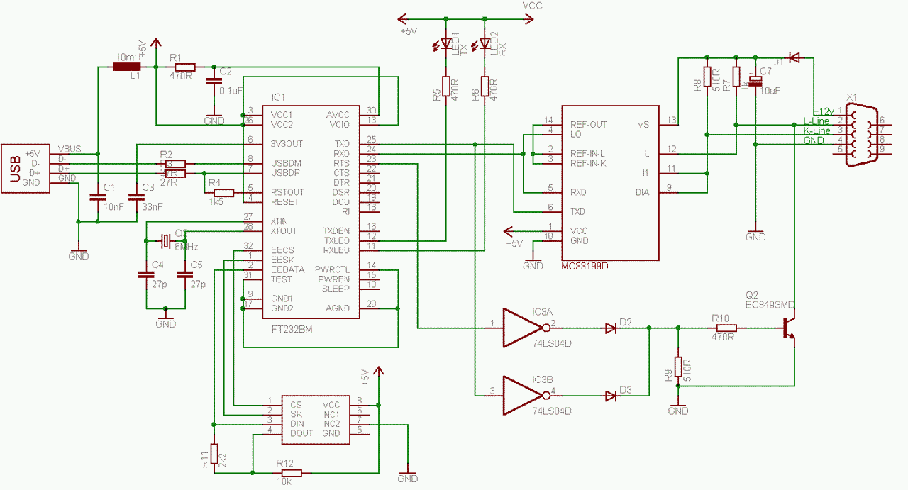

Самодельный на FT232BM уже 8лет трудится, схему прилагаю.
Сейчас один китайский на CH340 тоже без проблем.

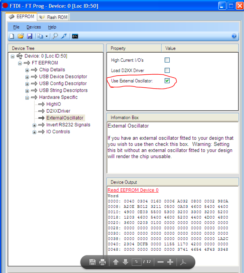

FT_Prog Utility в помощь, для включения внешнего кварца в FT232RL.
Ну кварц должен быть запаян, иначе получится трупик, для особых шизиков можно термостабилизированный TCXO какой-нибудь с ±0.28ppm

Рена
Вот документ от производителя как это сделать
AN_100_Using_The_FT232_245R_With_External_Osc(FT_000067).rar

ИМХО, в адаптере, применение кварца для FT232R никакого профита не дает.
ЗЫ не понятно чем FT232BM может быть лучше, требует наличие внешнего кварца, да еще и флешь внешний подцепляй. Обвязки вагон и USB 1.1, хотя для адаптера это монописуально Unknown

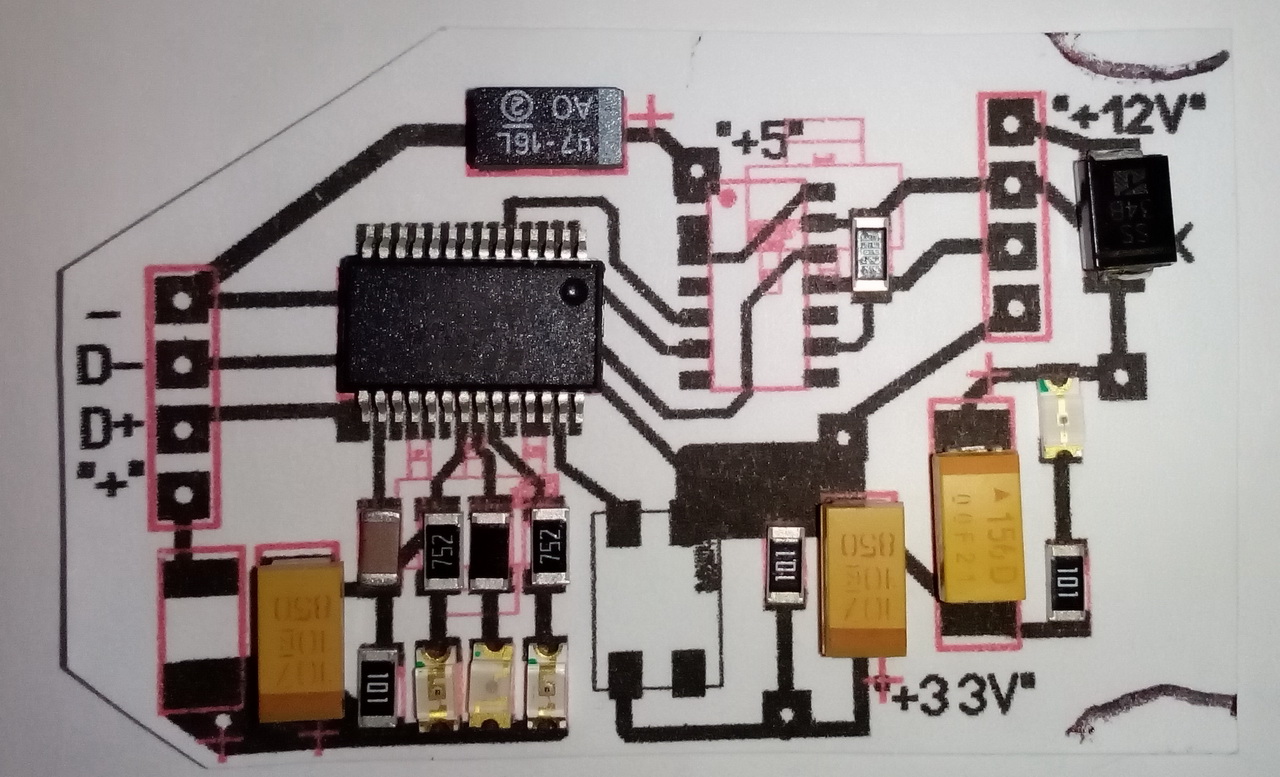

Запланируй место, на всякий случай, на внешний кварц между 27 и 28 выводом.

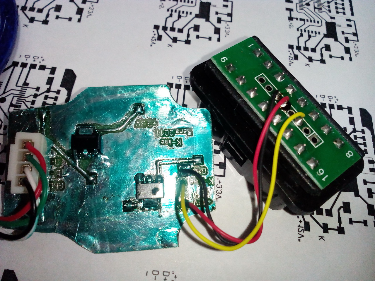

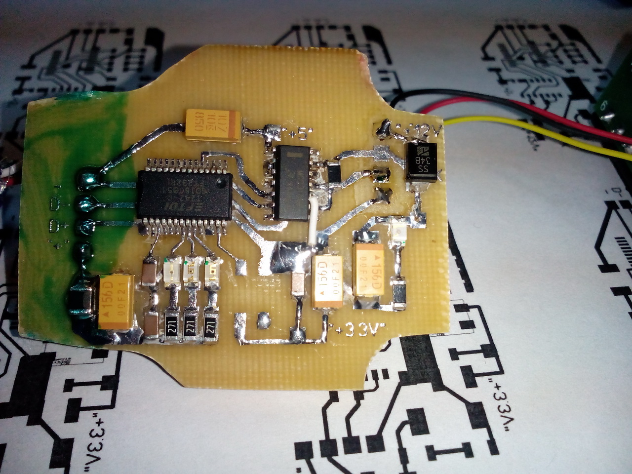

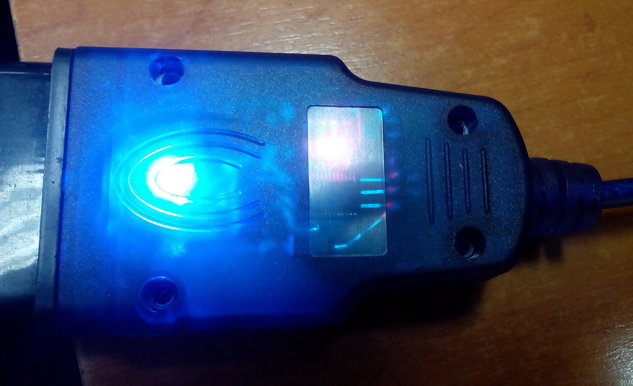

Рена

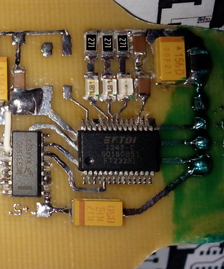

Вот что получилось, работает, пока без внешнего генератора.
Схему не знаю в чём нарисовать, по по печатке из Sprint-layout и фото платы видно где какие элементы.

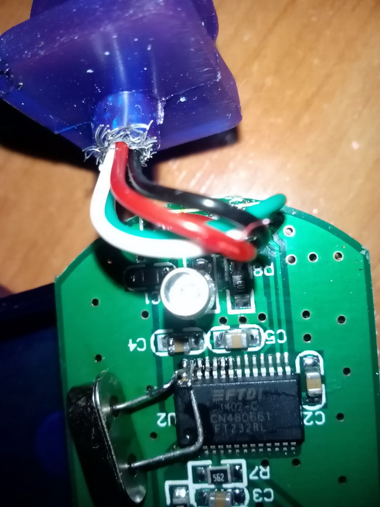

Рена
По поводу левых чипов FT232RL
CN480661 подделка.
GO160851 работает нормально.
В общем не берите с серийником CNхххххх
Описание: Китайский адаптер на поддельной FT232RL
Номер на м/с CN480661
Размер файла: 213.65 KB
Просмотрено: 521 раз(а)
Описание: Настоящая FT232RL.
Мой, самодельный, м/с из радиомагазина
Номер на м/с GO160851
Размер файла: 320.47 KB
Просмотрено: 508 раз(а)
