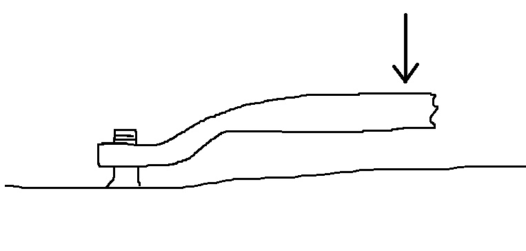

если по аналогии с фикусом, то давить надо вот сюда, а потом покачивая вверх вниз он сам слетит

так не прокатит. нет такого рычага чтоб вниз его давить. да и пластик вокруг почти вплотную... стремно его покоцать
Gloom
Chip 'n Dale типо)))
На форуме 24 лет
Сообщения: 22715
так там большой рычаг не нужен.
за место шарнира шатаешь и все
даже на фото рычаг который видно, уже достаточно

так там рычаг огроменный

дело в том, что, кроме прочего, вся трапеция ходит ходуном, не стоит жестко. она там на резиновых втулках к кузову прикручена

Gloom писал(а):так там рычаг огроменный
это не важно какого он сам размера. кинематика не та. и втулки же...
MEPHI_Aahz писал(а):А ебануть молотком по оси не поможет?
толку мало из-за пресловутых втулок резиновых. см картинке

Gloom писал(а):если по аналогии с фикусом, то давить надо вот сюда, а потом покачивая вверх вниз он сам слетит
Именно, берешь поводок и давишь вниз, пошатывая, потом он вверх снимается как нефиг
