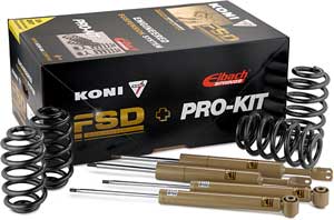

Цитата:А как кони уживаются с заниженными пружинами (хочу взять -30)? А то где-то слышал, что кони не предназначены для занижения...
Eibach Pro Kit ? вполне хорошо. У koni скоро тоже должны появиться пружины с занижением на ВАЗы, но суть примерна та же, так что на данный момент Eibach Pro Kit.
Цитата:Кони не любят занижения, они быстро умирают с занижением
Это не так.
Цитата:Только с занижением работает только спорт, FSD с занижением не работает
FSD тоже работает:
