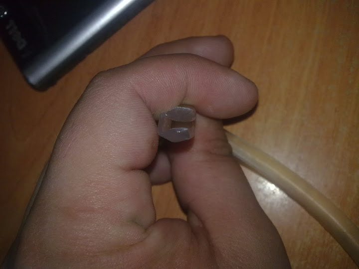

Мне вообще нравится что все просто так лечится)Цитата:У меня вот поручни гремят, когда по крупнозернистому асфальту еду, причём поначалу думал на дефлеторы, и как то раз взялся рукой за поручень и звук пропал, вот думаю как победетить???? просто конструкция у него: металлическая полоска а на неё натянут резиновый профиль, так вот резиновый профиль и трындит о металлическую полоску.
Может кто нить это уже победил ???
Я в своей теме про это писал. Наклеил на металлические полоски вибропласт м1, который тонкий. Теперь так не вибрирует, но какой-то звук еще на кочках остался, но уже не вибрация а типа скрипа что-то.
Возможно туда надо было клеить как раз не против вибрации хрень, а против трения, скажем, маделин можно попробовать.Areol писал(а):Блин, что то не соображу, что за поручни такие ?
Ручки над дверьми. Официально в каталоге они поручнями называются.maximk писал(а):Я в своей теме про это писал. Наклеил на металлические полоски вибропласт м1, который тонкий. Теперь так не вибрирует, но какой-то звук еще на кочках остался, но уже не вибрация а типа скрипа что-то.
