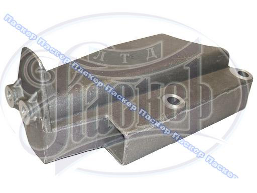

MikeS писал(а):Killer SpeedЯ вот только одного не пойму - заводской кронштейн ролика (который между ремнем ГРМ крепится) на 8-кл и на 16-кл одинаковый?
Походу дела разные эти кронштейны. Сейчас пытаюсь по каталогам найти хотя бы их номера, но чего то безрезультатно.
Маркировка ремня - первая цифра количество ручьев, вторая - длина ремня.
Вот чего про калину нашел. Там у нее вот такой хитрый крепеж гены:
http://pasker.ru/photo_lib/36539.jpg
и вот так там ролик натяжнок крепицо к нему
http://www.zr.ru/images/article/ready/1/2/0/5/120553.jpg
http://www.zr.ru/images/article/ready/5/4/5/54563.jpg
Там на последних фотках калина 1,4 16 клопов, но не суть важно, так как видно, что ролик крепится к блоку двигателя (на 1,6 8 кл думаю также будет). Как мне кажется, на десятку этот вариант не пойдет.Killer Speed писал(а):andkl28 спасибо за фотки! Давно я их искал. Слушай, а там на этом кронштейне нигде номера католожного детали не выбито?
Снимал етот кронштейн - номера нет посмотри каталог - прайс от Фроста у них он продаетса.andkl28 писал(а):Снимал етот кронштейн - номера нет посмотри каталог - прайс от Фроста у них он продаетса.
Нашел у них похожий кронштейн, но под 16-клапанный движок. Или они одинаковые получаются на 16 и 8 клапанов?
MikeS где-то видел инфу, что на 1,5 8 кл. может не быть отверстий под крепеж этого кронштейна. А на 1,6 там голова другая стоит.Killer Speed писал(а):MikeS неплохо так получилось!
