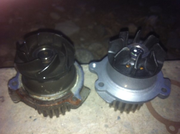

Откатала моя (замененная год назад) ТЗА 19 тысяч км и зашуршала, тосол побежал, люфт 1.5 -2мм(( заменил вчера на ТЗА с новой крыльчаткой. ХЗ сколько она продержится, надеюсь раза в 3 дольше

Gordan писал(а):Откатала моя (замененная год назад) ТЗА 19 тысяч км и зашуршала, тосол побежал, люфт 1.5 -2мм(
что и следовало доказать в очередной раз, ТЗА говно
Gordan писал(а):заменил вчера на ТЗА с новой крыльчаткой. ХЗ сколько она продержится
русский народ не переделать
зачем было опять брать ТЗА? кроме ТЗА вообще больше нет ничего чтоли?
сразу вспомнил случай как чувак у нас тут в городе три раза брал печные радики в одном и том же маге которые текли тут же и только 4 взял в другом маге

Gordan
А ведь
Dranik прав. 19 тысяч и год - это караул какая дерьмовая помпа и зачем было брать премиум, который мрёт еще быстрее обычной - я понимать отказываюсь.
P.S. Кому интересно. Помпа Dolz L-124, о которой я рассказывал на 32-й странице этой темы, тоже отходила год и тысяч 18-20, однако никаких претензий к ней нет.

ничего кроме этой, в нормальльной упаковне, вродь оригинал, лучше небыло. только такие и вообще без упаковок россыпью с обычной корявой крыльчаткой(даже смотреть на них не стал). нет в нашем мегаполисе ничего другого((( конечно было желание поставить что то другое с извесным названием. 100 км катить за помпой, чет не то. поэтому опять тза((( да и машина на каждый день.

Сообщения: 42089
Silence писал(а):а в провереном месте ТЗА брать не судьба?
для тебя ещё раз повторю то что говорил в соседней теме про радики,
ты хоть трижды возьми в проверенном месте, магазин закупил помпы у офф, на самом заводе тем временем пришла партия говно сырья, помпы сделали, и пошло это говно в массы.
поэтому не нужно тут про проверенные места.
Silence писал(а):бывает брак как у всех.
бывает брак а бывает систематика, думаю разницу понимаешь между этими словами, дак вот у ТЗА это уже систематика , только самый ленивый сейчас не знает что ТЗА это хлам , прошло время фапания на ТЗА.
Silence писал(а):Я ставил AT&T, на вид всё круто красиво, но металлическая крыльчатка драла блок.
а выставить зазор между крыльчаткой и блоком тебе такое не ведомо?
прежде чем ставить насос надо проверить а уже потом либо ставим на самую тонкую прокладку либо ставим более толстую или возможно даже две прокладки чтоб отодвинуть крыльчатку от стенок блока.

Вот недавно на 8V держал в руках помпу ТЗА года выпуска 2013, крыльчатка как у ТЗА премиум только пластиковая и про премиум вообще нет ни каких упоминаний ни где, на коробке нет наклейки проверки подлинности, да и упаковка по другому немного выглядит. Установили ее на 2114 сестры, понаблюдаем за ней. И еще, прокладка пробковая комплектная все же выдавливается, как ни пытались мы ее примостить.
Во, догадался таки зайти на сайт ТЗА
Вот такая она

вот такую и поставил. крыльчатку вроде как изменили.
ну а прокладка мне пробковая нравится, не надо мазать мудрить что то. отчистил блок от остатков старой прокладки и грязи, поставил и закрутил. я предыдущую помпу еле снял, монтировочкой обстукивал, хорошо сидела.
