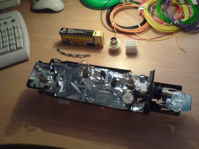

Достали штатные пленки задних фонарей. На кочках контакт вышибает, Тест периодически показывает, контакта нет. Пока остановишься, выбежишь, уже все норм, дефект пропадающий, фиг найдешь. Если пленка протерлась, вышибает предохранитель, на одну сторону, на-до-ело! Короч, купил патроны от передних поворотников, провода, разъемы на 6 и на 2 контакта, старые платы у меня уже накопились. Вырезал дыры примазал эпоксилином.
Поворотник, к сожалению только так, стоя не получилось, не лезет.
Стоя потому что в планах перейти на все диодные лампы. боком они не светят Sad
Размер файла: 121.58 KB
Просмотрено: 154 раз(а)
Размер файла: 135.17 KB
Просмотрено: 192 раз(а)
обратная сторона. Вот эти места нужно чуть нагреть и разогнуть, что бы не брякала вся плата.
Размер файла: 125.04 KB
Просмотрено: 149 раз(а)
Размер файла: 123.22 KB
Просмотрено: 160 раз(а)
С лампами (пока накаливания) и в сборе
Размер файла: 141.69 KB
Просмотрено: 161 раз(а)
Размер файла: 136.57 KB
Просмотрено: 150 раз(а)
Родной разъем решил пока не демонтировать, мало ли. Теперь у меня их два, могу все быстро обратно вернуть.
Размер файла: 119.2 KB
Просмотрено: 144 раз(а)
Общие впечатления. Не ярче и не темнее, НО! В каждом окошке блок фары, в середине каждого сегмента, есть квадратик. Вот он выделен светом сильнее. Фиг его знает хорошо это или плохо. При установке диодной лампы, тест начал ругаться. Пока вернул лампы накаливания. Надо думать, читать. Либо искать конкретные диодные лампы, под обман теста,(бывают такие), либо чего-то допаять. В общем есть что подумать-почитать-заняться. А на диодные переходить надо, ибо три наших генераторах даже 0,01 не лишним будет.
Просто заменить резисторы в Реле Контроля Ламп.
http://www.drive2.ru/cars/lada/2109/2109/serega-21093/journal/
Не выход.
