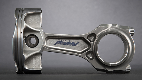

Вот мои поршня (приора-СТИ)
Вот шатуны (приора)
Вот так оно едет

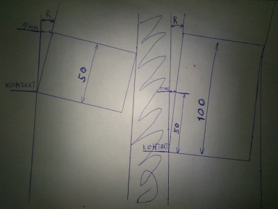

BlackHunter666 писал(а):
Так и заставите рисовать
А названия у него нет?
BlackHunter666

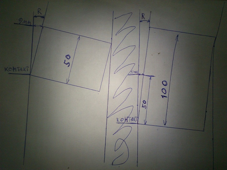

Обрати внимание на угол R и скажи какой из нарисованных порщней быстрее сносится или цилиндр раздолбит при совершенно одинаковых условиях .
Описание: Так схематично накидал , для наглядности .
Размер файла: 94.36 KB
Просмотрено: 354 раз(а)
BlackHunter666
Теперь бы ты еще нашел про геометрию поршней и смещение от оси поршневого пальца, было бы вообще шикарно. Поскольку вопрос поставлен некорректно.

Возмём стандартное расположение приоро пальца и допустим что у нас есть два порщня с одинаковыми кольцами . Но они различаются лишь длиной юбки . Так вот длинный гораздо меньше будет сносить цилиндр и сам снашиваться и это доказанно неоднолетней практикой , ещё со времён когда в классику пихали восьмые поршня. Если в приору запихать поршня чуть длиньше , то проблема со стуком решиться с минимальными потерями в мощности . На той-же классике очень редко встречаются стучащие порщня , на 83м и его модификациях чаще , а на приоре чаще всех . Замечаешь тенденцию , по мере укорачивания поршней ?
