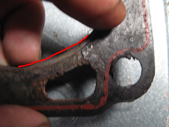

Предлагаю с пристрастием осмотреть прокладку в районе торцевой части колец. Было такое что с виду прокладка нормальная, а эти кольца разваливались как бы на две части.
SHESHENIN
Спасибо Сохатый. Всё что смогу проверю.
Obvalov
Сделаю крупную фотку и выложу. Мне тоже форма прокладки около 1 го цил. не понравилась(пережата.если я не ошибаюсь)
SHESHENIN
Ну что готовы к обзору?
Все углы это 1-й цилиндр

Obvalov
вроде есть трещина
SHESHENIN
На правой стороне фотки? Ща пойду под линзой посмотрю...Извини это 4 й. Убрал. Ща переделаю. Не неполучается, темно у нас уже, завтра на свету пересниму.
Obvalov
только нагар с колечек сними, если будет трещина в торце ее лучше будет видно.
Просто сам сталкивался с этим, вначале искали на микротрещину в ГБЦ , а оказалось прокладка.

Переснял. Извиняйте но качество не ахти. Нашёл трещину в самой прокладке(не в кольцах), но возможно она образовалась когда я её снимал. Машину почти собрал, завтра запускаю.
И вот любимая местным народом сеточка.... supercool

Obvalov
посмотри вот здесь повнимательней, именно на торце где кольцо огибает прокладку.

SHESHENIN
Осмотрел ещё раз....вроде нет ничего.
