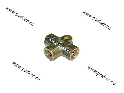

Перекидывай, только тройник правильный поставь.

Ниче не сгниет и все нормально ставится и прикручивается. Не знаю кто пустил слух о том что тройник от классики ацтой, я не вижу у волговского никаких бонусов. У меня сзади классический тройник уже который год живет.
