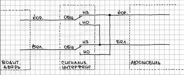

Созрел я вчера для восстановления всего функционала ЦЗ, то есть и от ключа, и от брелка (с момента установки сиги работало только от брелка). Снял обшивку двери - пятипроводной активатор, все провода на месте, прозвонил - целые. Собрал дверь обратно. Полез к блоку ЦЗ. В колодке обрезаны провода с микрика в водительской двери (белый и коричневый), вместо них прикручены черно-желтый и зелено-желтый вроде, как я понял они от сигналки (сигналка Пантера XS110). Прикрутил провода от микрика на свои места, к колодке ЦЗ. С ключа работает, с брелка не работает. Разобрал, попытался все это дело развязать диодами, ессесно нифига хорошего из этого не вышло. Собрал все назад до более правильных идей.
Теперь вопросы. Можно ли как-то это все развязать, чтобы сигналка и микрик друг другу не мешали? Может тогда правильнее будет восстановить штатный ЦЗ, а сигналку заставить открывать-закрывать водительский активатор, а от него будут остальные срабатывать? Но, я не знаю как это осуществить
Просто пока еще не очень знаком с ЦЗ и сигналкой

PiraTT писал(а):Прикрутил провода от микрика на свои места, к колодке ЦЗ. С ключа работает, с брелка не работает. Разобрал, попытался все это дело развязать диодами, ессесно нифига хорошего из этого не вышло. Собрал все назад до более правильных идей.
это у тебя блок ЦЗ такой, на старых (на которых в разъеме на ЦЗ торчат только 6 контактов из 8) не обязательно было чтобы при подаче минуса на один из упр. контактов ЦЗ на другом минус обязательно пропадал - можно было управляющие провода сигналки просто прикрутить к белому и коричневому проводу ЦЗ и вообще ничего не резать.
У тебя же надо как-то так мудрить
http://www.twage.ru/forum/viewtopic.php?f=9&t=2197
там, кстати, есть про управление через водительский активатор, как ты хочешь.
PS Я сделал проще, нашел с 3 попытке (в магазинах "на посмотреть") "старый" модуль ЦЗ и просто подкрутил к нему сигу, никакие провода при этом не резались

Блин перечитал раз 20 страничку по ссылке, нифига не понял как подключить! Может поможет кто, расписав какой провод куда прикрутить? Желательно с объяснениями, почему этот провод сюда, а этот сюда, хочу сам понять, а не тупо все это скрутить. Распиновка выходов сигналки
http://www.autoelectric.ru/autoalarm/pantera/xs-110/xs-110-1.gif. И что значит "Н.Р контакт" и "Н.З. контакт"??

Нормально (обычно) замкнутый и нормально разомкнутый контакты. Наверное такие вопросы лучше уже в профильном спросить, но вот имхо хорошая схемка
коричневый и белый отрезаны от ЦЗ, но если замок закрывать или открывать, то "минус" пролетает насквозь через НЗ контакты на модуль ЦЗ.

Спасибо. БОльшая часть вопросов сразу отпала. Эту же схему и я рассматривал, но не знал какие провода куда подключать
Kachan
Сообщения: 5159
Откуда: 86 рег.
Авто: ВАЗ 21102, 2001 г.в., "Опал", J5D13LAI_65/J5D13KR3-71, GF412 (v 7J.416.4), ВУТ ТМ, АСОМИ/SS-20, STP
получается белый от активатора на черный/желтый сиги, коричневый от активатора - на зеленый/желтый сиги, зеленый/синий и желтый сиги на белый ЦЗ, коричневый/синий и красный/синий - на коричневый ЦЗ. как-то так
Т.е. сигналка подключена "в разрыв"

Kachan писал(а):коричневый и белый отрезаны от ЦЗ, но если замок закрывать или открывать, то "минус" пролетает насквозь через НЗ контакты на модуль ЦЗ.
Имею подключение по вышеприведенной схеме и регулярное несрабатывание замков 50/50, хотя с ключа 99% срабатываний. Допускаю, что это из-за ненадежного "минуса" который должен пролетать на модуль ЦЗ, но фактически слабо прилетающего... Скорее всего это происходит из-за окисления контактов переключателя в двери, т.к. поклацав несколько раз на месте - все нормально, а через несколько часов уже только со 2-го раза. Аналогично не контачат концевики дверей после зимы (кто чем мажет? ).
Есть мысль с наступлением тепла переделать схему наоборот:
Думаю так надежней будет, а то как лох стоишь клацаешь пультиком, а машина только лампочками мигает.

ViVerra писал(а):Думаю так надежней будет, а то как лох стоишь клацаешь пультиком, а машина только лампочками мигает.
по идее, если питание или масса на модуле плохие, то должно быть без разницы от ключа ты открываешь, или от пульта - управляет то в обомх случаях все равно модуль ЦЗ. Может проблема в массе на сигналку, и сига при замыкании массы на управляющий провод - замыкает хреновую массу? А в двери (активатор) она уже нормальная
Тогда, переделав по своей схеме ты получишь ненадежную работу и от брелка и от ключа

Kachan писал(а): Может проблема в массе на сигналку, и сига при замыкании массы на управляющий провод - замыкает хреновую массу? А в двери (активатор) она уже нормальная
Сам-то понял, что написал? По первой схеме масса приходящая на сигналку и есть та самая "хреновая" масса, которую делает из "нормальной" переключатель в водительской двери. Во второй схеме масса всегда будет хорошая, т.к. она перманентно прикручена гайкой, с особым циннизмом
К тому же раз уж мне вздумалось открыть дверь ключем - значит машина не на сигнализации, и я - "лох с тайным умыслом"
. Применяется только чтоб закрыть/открыть двери изнутри.
