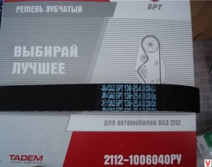

Подскажите ,а то всю голову уже сломал. Буду менять ремень и ролики.У нас в городе из роликов только разные крафты ,QML,и др. типо германия.Есть вологодские 920 р. комплект ,но есть сомнения в их подлиности,но сегодня в одном магазине увидел СПЗ самарские ,в коробочках - 540 руб.комплект. Вот думаю может стоит их взять?Также хотелось бы узнать мнение по поводу Крафта.
Ремень купил БРТ-
Имеются две вот такие сшивки-
Такая маркировка-
Кто мне скажет это настоящий БРТ или просто "Балаково"

Ремень отличный.При правильной натяжке отходит свои 50.000км.

Какова толщина самого ремня без учёта высоты зубьев?
Недавно в магазине крутил в руках такой же БРТ, на мой взгляд толщина была подозрительно мала- не более 2мм, надписи какие то размазанные, вряд ли БРТ так не брежно маркирует свои изделия.

Толщина без зубьев - 2 мм., на старом БРТ отходившем 30 000 км. примерно такая -же,чуть поменьше. Маркировка тоже смущает -на старом
поровнее и поаккуратнее как-то

Маркирует свои ремни БРТ именно так убого и неказисто.Совок в чистом виде.Но это хороший ремень.

Спасибо ,успокоил.
Про натяжку знаю, сам на этом уже собаку съел

Что-то мне маркировка не нравится... Хотя дата выпуска нанесена. На коробке дата выпуска есть?
Взял в руки "бош" ремень (из альтернативы что были) - вот это сразу видно было отличие, все аккуратно, все даты проставлены.
Цитата:Имеются две вот такие сшивки-
Еще "-" к выбору....

А почему сшивки это "-" к выбору ? Уже много где читал что на балаковском ремне как раз должно быть две сшивки.Только кто-то пишет что сшивка должна проходить по зубу,кто-то пишет что между зубьями
у меня на старом ремне одна между зубьями,одна на зубе , на этом обе между зубьев - вот не знаю имеет ли это какое- то значение или нет
На коробке даты выпуска нет!

Конвейерный БРТ промаркирован совсем иначе - чётко и мелким шрифтом.
Жаль, что фото не сделал

Не знаю,не знаю.Может быть на конвеер БРТ и поставляет по другому маркированные ремни(хотя и сомневаюсь),но в розницу он поставляет именно ремни именно с такой корявой маркировкой.
Ни на сайте БРТ,ни на сайте "Тадем" никакой дельной информации по ремням нет.Совок.

Генераторные ремни умеет маркировать, а ГРМ нет?
