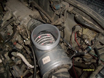

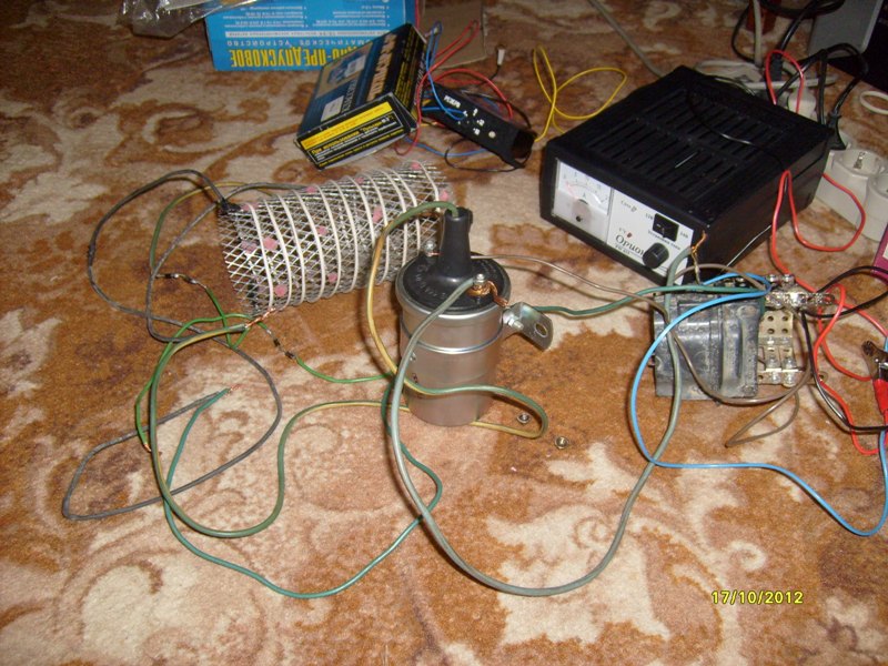

Озонатор простой.
В пластике мет. решетка от воздушного фильтра от грузовика.
На эту сетку намотан провод 0,4мм в диаметре,10м.длинна.
На мет.сетку масса 12вольт от авто,на провод в изоляции питание от вв катушки от авто "газ 53".
Озон прет,мама не горюй. От этого на вв проводе изоляция пересыхает ,рассыпается и пробивает на мет. сетку.
В рабочем же состоянии идет коронарное свечение вв провода,запах озона сильный,как в больнице (приятный на запах).
После прорыва изоляции,просто пробивает(машинка при этом начинает тупить,ощущается сразу).
Я так понял,что если поменять питание,то есть на сетку вв,а на провод массу,то получится ионизатор,так или нет ???

Нет, не так. У тебя тот же ионизатор, только очень мощный, озона много.
Машина бензиновая?
Катушка от контактного зажигания?
Импульсы откуда идут на коммутатор?
Коммутатор от какой машины?
Попробуй убрать и сетку и массовый провод, и сделать на конце ВВ провода небольшую метелку из многожильного медного провода.
С центрального провода бобины идут отрицательные импульсы если подключена к коммутатору правильно, как в системе зажигания.
Ты считаешь, что озон лучше окисляет бензин?!
А я пошел по другому пути, уменьшил его количество. Ионы работают как катализатор горения, их много не надо, может быть, они проводимость воздуха увеличивают, и смесь сгорает полностью в камере сгорания.
