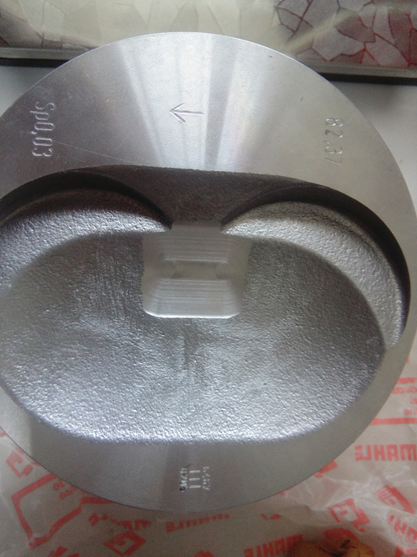

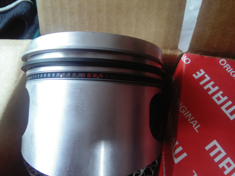

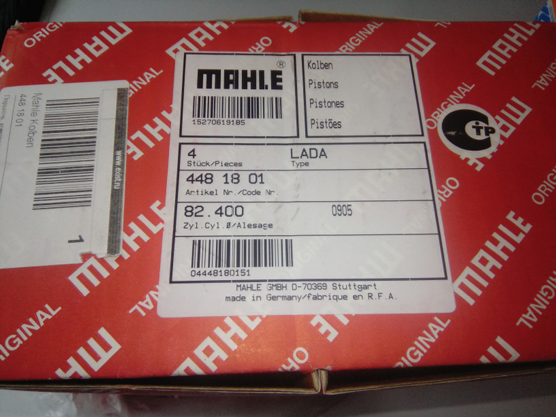

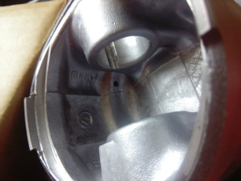

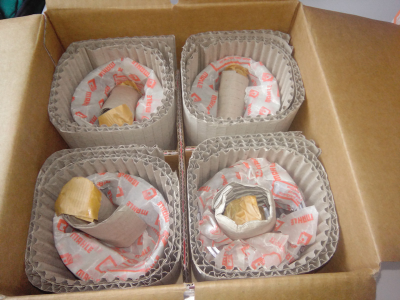

Поршневая Mahle 21083 , 82.4 мм диаметр , катномер 4481801. В сборе с кольцами , маслосъемные наборные . В комплекте пальцы . Поршня под горячую запрессовку пальца и шатун 2108 . Возможно подойдет на 1.6 8клоп если там стоит 08 шатун , что там насыпал завод одному ему известно . По весу 492 +- 1 грамм , диаметр не замерял . Номинал 82 мм 4481800. Второй ремонт 82.8 мм 4481803 . Комплект на 1 цилиндр .

Кстати , есть такой прикол .
В случае, если поршни оригинальные ВАЗ (не ТДМК, Автрамат, кольбеншмит и т.п) - кольца ТОЛЬКО ВАЗ. Mahle не влезут ну никак. Профиль канавки под маслосъемное кольцо сильно отличается.
Что закрашено красным, присутствует на поршнях ВАЗ и отсутствует на остальных.
Имейте в виду покупая импортные колечки hehe Лысик Ты кольца мале на какую поршневую будешь ставить?

Drinks or Beer Совсем забыл , номер для заказа это комплект на 1 цилиндр .На движок нужно 4 штуки .
Да я не уверен, что буду, мне просто до последнего не верилось, что эта цена реальна!) а так, которые 76.0, думал отцу, у него поршни родные ещё, только в том комплекте маслосъемное то коробчатое, а не наборное. У меня поршни Автрамат сейчас, но следующий ремонт 76.4 ведь, а Мале 76.5мм Pardon а из 76.4 выбор невелик, к Костроме склоняюсь. Или поршень-шатун от Калины 1.4 Razz
По твоим Мале 82мм..мой знакомый моторист на таких ездит около 10лет(200ткм),масло не берет, тяга отменная, общий у него 450 пробег, блок в номинале. Единственное, не знаю насчет колец..он говорил тоже Мале, но наборные он не любит, возможно есть и с обычными комплект..
Ну я информацию изложил , смотри сам Smile
Лысик писал(а):
У меня поршни Автрамат сейчас, но следующий ремонт 76.4 ведь, а Мале 76.5мм а из 76.4 выбор невелик, к Костроме склоняюсь.
Погодь , на твоей же фотке 76.4 мм
К наборным тоже прохладно отношусь , так как был раз попадос hehe Изначально кольца хотел купить но комплект с поршнями оказался на 100 р дороже , пришлось взять hehe
