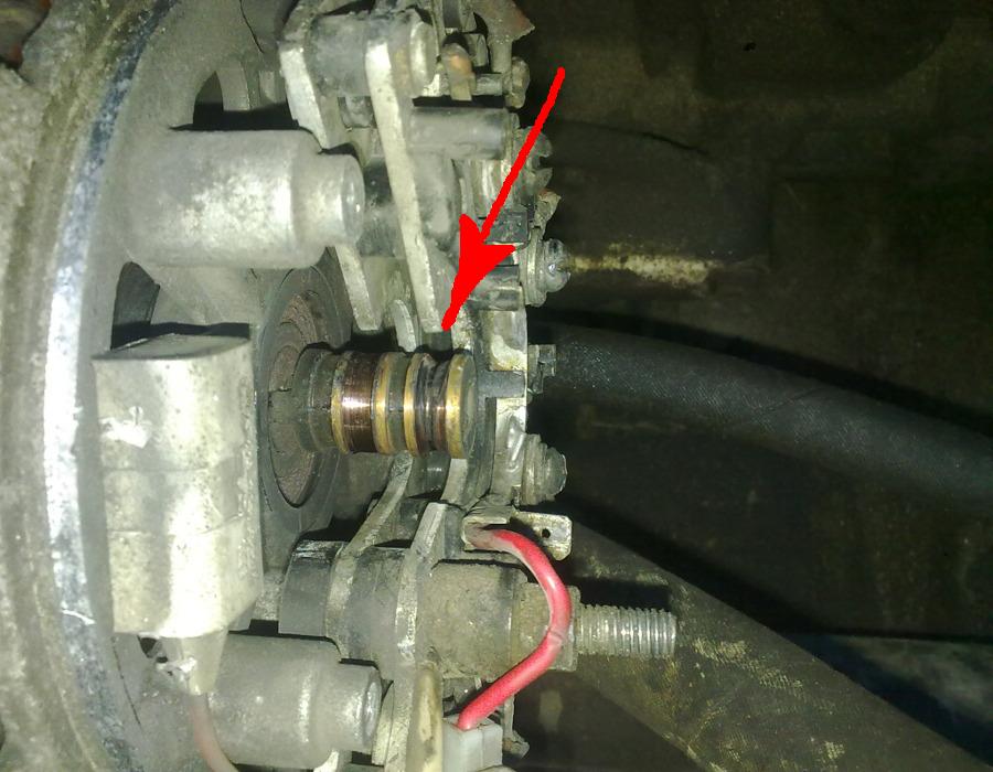

Было у кого такое?

В@ЛЮТ@
4-ю...5-ю стр. этой темы глянь.
