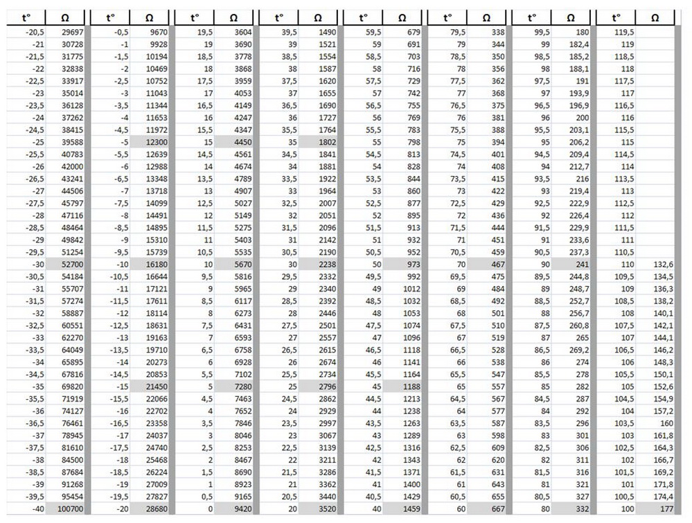

Huyan писал(а):
Усугубим
Термос какой...??? supercool
Выкладываю, мож кому интересно... Drinks or Beer
Было бы не плохо, если б кто-нить проверил результат по БК и мультику... Drinks or Beer
Описание: Зависимость сопротивления ДТОЖ от температуры...
Размер файла: 304.44 KB
Просмотрено: 538 раз(а)
Таблица ДТОЖ.rar
Описание: Файл Excel download Скачать
Размер файла: 13.63 KB
Скачано: 409 раз(а)
Интересно!
Особенно,когда новый берешь,позволит на брак не нарваться.
Допустимый технологический разброс +/- 2 град.
А теперь практический замер:
Имеем 4 ДТОЖ.
Первый датчик абсолютно новый Калуга Энергомаш 23 3828
Второй БУ Калуга Энергомаш 23 3828
Третий импортный 405 213
Четвертый тоже буржуйский DELPHI
При 36,5 градусах они имеют сопротивление:
1. 1,11 кОм
2. 1,69 кОм
3. 1,69 кОм
4. 2,15 кОм
Вывод:
1. Завышает температуру на +10 градусов wwow
Подтверждено практически - после прогрева двигателя карлсон практически не выключался.
БРАК !!!
2. и 3. - отличные датчики! Good
4. самый дорогой датчик,но температуру занижает на -5 градусов. cry
Если авто без коррекции БК включения вентилятора,да еще и крышка расширительного бачка давление не держит,то большой шанс вскипятить ОЖ ! wwow
P.S. Первый ДТОЖ еще раз доказал,что новое - НЕ значит исправное cry
Сохатый
Петрович, давай колись откеда промежуточные цифирьки взял? Тоже чтоль с гугла спионэрил? Razz
Колюсь...
Есть прога ArchiCAD 14 (это для архитекторов)... Вот в ней прорисовал график, и из него вытащил промежуточные данные...
http://content.foto.mail.ru/mail/kazak1102/143/h-278.jpg
Этот график как рисунок бесполезен, токо в проге... Исправно выдаёт цифирии, которые мне нужны...
Нафиг калину... Чищу тему... Жестоко чищу... supercool
