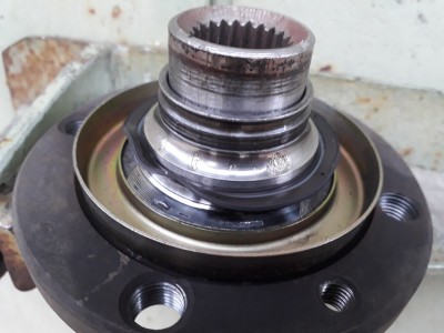

Тааак, внутренние ШРУСы поменял (спросите у меня как hehe ), а вибрация осталась! Вот на ступичные подшипники не похоже (хотя они прошли 260 тыс. км. и ступичные гайки затягивались на глаз и от души!))), т.к. вибрация (и глуховатое постукивание) в такт вращению колеса. Внешний ШРУС (но они все относительно новые и GKN) или коробка?
торантино
Вывешивай колёса по одному и газуй. Определи какая сторона и так далее. Путь уже проторенный. Шрус будет хрустеть,подкусывать,но вибрировать не будет.
All Exx64 писал(а):
или коробка?
В коробасе то же может подкусывать,а вибрировать в ней нечему. Если только погнутый вал. Не твой случай вообщем.
All Exx64
Так именно вибрация "дык-дык-дык" в такт вращению колеса. И нарастающим итогом - 2 тыс. км. назад начиналась в диапазоне 80-90 км/ч, а сейчас от 50 ощущается. Послезавтра перед вывешу и попробую.
All Exx64
А вот и причина "дык-дык-дык" в такт вращению колеса, левый ступичный...и, зараза, что в левом, что в правом повороте - одинаково было. Но оказался он...Вот что вывешивание переда животворящее делает!
