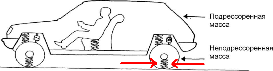

Dranik, для тебя персонально о не влияние профиля. Если знания есть, то раскинь поступательные силы 10 кг на колесо. С маленьким профилем и большим. Конечно учитывать форму покрышки при разной ширине обода тяжело) Одной упругости резины мало)

shadowthegod писал(а):
Если ход не 1/3, а 1/4? Где взять инфу по развесовке всех тазов?
Это всё условно. Про инфу не могу сказать. Обычно всё по формулам проектируют.
