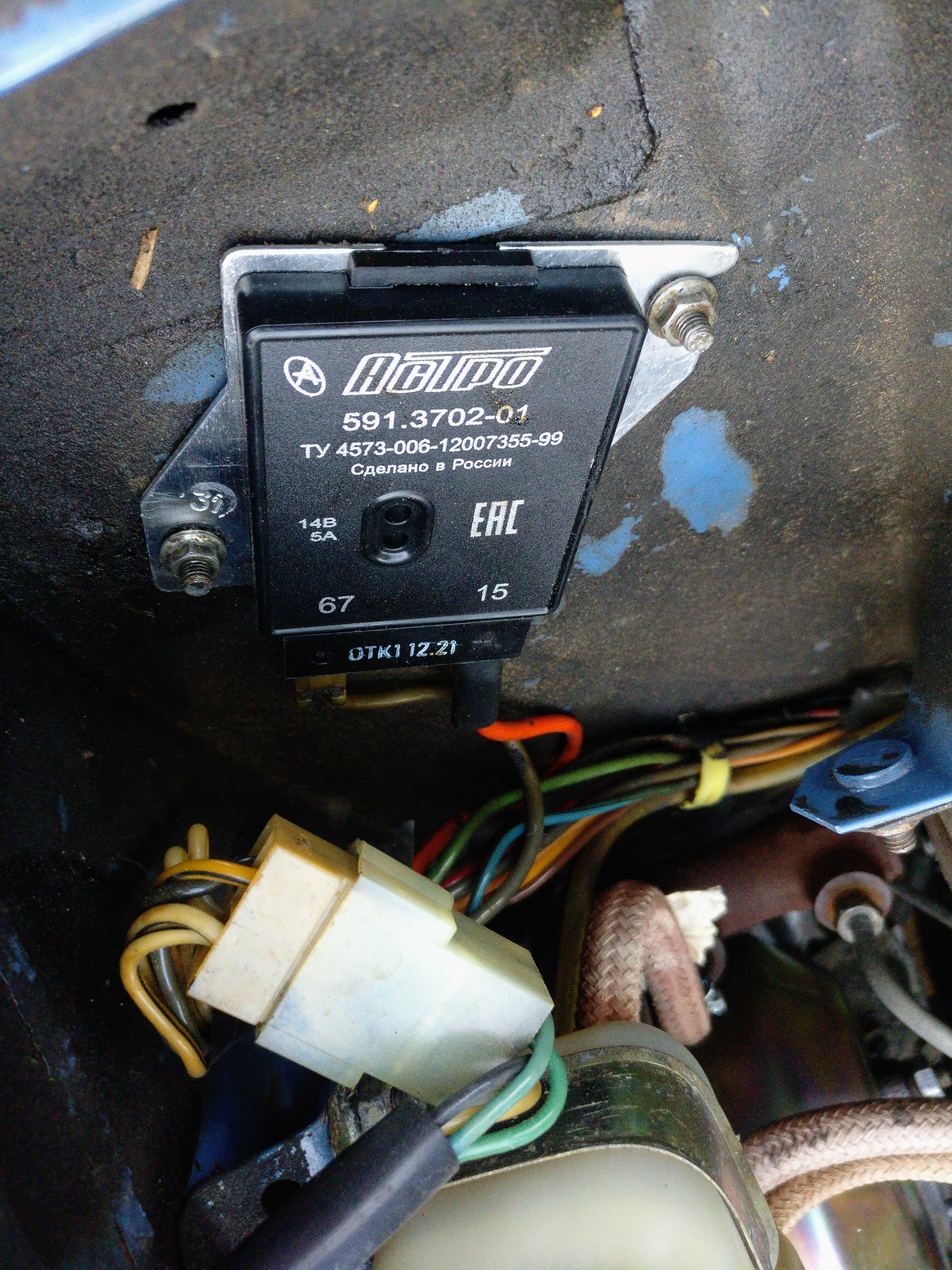

Iskrv писал(а):
А чем мой РН плох?
Гистерезисом.
Iskrv писал(а):
Я вообще сторонник ВТН
А разве на своего болгарина сможешь ВТН найти ?
Iskrv писал(а):
проще сразу 08 поставить
Не ноль восьмой,а 372-й с инжекторной классики.
Iskrv писал(а):
может масса плохая на самом генераторе
Это как понимать ? Pardon
Цитаты не надо полностью давать.
Выдели нужное и слева в профиле жми цитировать.
Iskrv
Это как понимать ?
Кронштейн, болт ржавые, корпус в окислах, может это как-то влияло.
Ну да, они для меня всё одинаковые. А так вообще попробовав однажды с Нивы 80А гену уже не хочется с этими возиться.
Честно не знаю, не приходилось с выносными РН дело иметь, думал раз на остальное делают, чем этот отличается [/quote]
На пульсации это не влияет,а проверить качество массы проще простого.
Включи габариты,фары и печку в первое положение,
При ХХ коснись щупами мультиметра корпуса генератора и центра свинцового вывода "-"АКБ.
Если увидишь напряжение больше 0,1 вольта,значит масса плохая.
Разные !
У восьмерочного 37.3701 максимальный ток 55 Ампер,а у 372.3701 он 73 Ампера.
Почему не хочется ?
Вполне достойный генератор. Good
Отличается тем,что винница не делает регуляторы для таких
древних генераторов,как Г-222,Г-221 и его болгарского аналога.
При желании,для твоего гены можно приколхозить РН от старых Газели,или Волги,
но понадобится небольшая переделка,зато у них есть регуляторы с двумя ступенями напряжения зима-лето.
Iskrv
Это да, я их по конструктиву объединил в общем.
Почему не хочется ?
Просад на ХХ не убрать при потребителях без повышения ХХ. На 21214-3701010 такого я не наблюдал. Ну а так вопросов к нему нет, на 05 перебрал пару-тройку лет назад с заменой подшипников и щеток на ВТН, так до сих пор заряд в норме.
Не сторонник костылей в виде этих двух/треухровневых регуляторов, всегда ставлю ВТН с дополнительным выходом на силовую клемму и проблем не знаю
А лучше по хар-кам судить.
Это серийный регулятор и к калужским трехуровневикам отношения не имеет.
Входом,а не выходом.
Вот только на твой генератор у ВТН аллергия,но для родного пятерочного Г-222 у них есть РН.
Iskrv
Я в общем, это сродни тумблера на вентилятор охлаждения – надежно пока сам не накосячишь (забудешь переключить на летний-зимний режим)
Если забудешь,то ничего страшного не случится,а может даже еще лучше станет,
т.к. кальциевым АКБ необходимо повышенное напряжение.
Ну а на пятерке вообще забыть невозможно - у нее вольтметр имеется,причем довольно точный.
Iskrv
Развернуть
Поменял РН, на первый взгляд мерцание пропало, буду наблюдать. Заряд на ХХ со светом где-то 14,2-3, плавает чуть-чуть
Вполне приличное напряжение. Good
Iskrv
В общем довелось прокатиться по темноте, в итоге на ХХ при включенных габаритах и печке свет мерцает, стоит включить ближний – всё приходит в норму
Rezo
Об этом мной было сказано и разъяснено ещё в 2009 году - читайте страницу №1.
