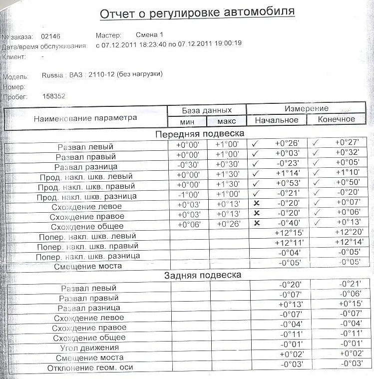

Severskiy
Сообщения: 63
Откуда: Подмосковье
Авто: ВАЗ-21120 2002 г.в. 242 тыс.км.
sveinung писал(а):тебе тупо на сход-развале не делали ни чего.
кастор то уж точно
распечатку нужно требовать по сход-развалу , выкладывай её в студию.
а вообще что за сервис ? сделать ни черта не сделали , бабло взяли.
бизнес по-русски. ![facepalm](images/smiles/facepalm.gif)
Вот моя распечатка. Вроде норма.
1.jpg |
225,65 KB |
403 раз(а) |
![1.jpg](files/thumbs/t_1_134.jpg)

Теперь прямой путь на регулировку начиная с кастера.
