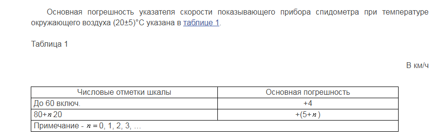

По ГОСТУ спидометр может только ЗАВЫШАТЬ реальную скорость. А вот на сколько - это уже зависит от диапазона, в который попадает реальная скорость.
Пример: если реальная скорость находится в диапазоне до 60 км/ч включительно, то спидометр имеет полное право прибавить к ней 4 км/ч.
А вот если реальная скорость 160 км/ч, то он уже может показать:
160+(5+4)=169 км/ч.
Если 180, то:
180+(5+5)=190.
200+(5+6)=211.
Короче, получается, что во всём диапазоне ТАЗовских скоростей спидометр максимально может приврать на 11 км/ч. И то только если реальная скорость равна 200.
Так что, если KIF62 по спидометру ехал 170, то его реальная скорость лежала в диапазоне от:
170-(5+5)=160 км/ч. до 170 км/ч

Погрешность спидометра может быть +10% +6км/ч, то есть при реальной 120 кмч спидометр может(имеет право) показывать 138.

А теперь загляни в ГОСТ на спидометры и пересчитай.
Должен получить: 120+7=127. Wink
Ну так по ГОСТ получается 80+h20 , то есть 80 + (5+20) = ... Или как ?
Не не так.
Смотри: градация начиная с 60-ти идёт через каждые 20 км/ч.
Если твоя реальная скорость, например, 75 км/ч, то она попадает в диапазон от 60 до 80, а это n=0 (т.е. 80+0х20=80). Тогда спидометр имеет право показать 75+(5+0)=80 км/ч.
Или наоборот, спидометр кажет 80. Определяем по таблице значение n=0 (чтобы значение выражения 80+nх20 равнялось 80, n должен быть равен 0).
А теперь высчитываем реальную скорость: 80-(5+0)=75 км/ч.
Вот тут я же привёл примеры. Школьная математика! Wink
Главное определить n. Кому "никак", даю простой расклад: если скорость от 60 до 80 (включительно!), то n=0;
от 80 до 100, n=1;
от 100 до 120, n=2;
от 120 до 140, n=3;
от 140 до 160, n=4.
Далее сами считайте, принцип, думаю, понятен. Wink
Добавлено спустя 6 минут 43 секунды:
Для совсем немощных в математике:
от 60 до 80 (включительно!) спидометр прибавляет 5 км/ч;
от 80 до 100 прибавляет 6 км/ч;
от 100 до 120 - 7;
от 120 до 140 - 8;
от 140 до 160 - 9... и т.д..
