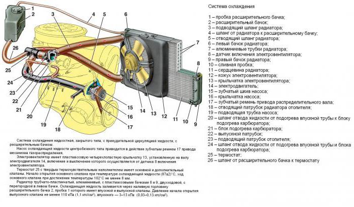

Если есть пароотводной шланг с радиатора то всегда потому что канал открыт и не чем не регулируется ни как
Обратка у нас закрыта термостатом. Бежать некуда. Смотри схему.
Bosoi
Так там все правильно у восьмых, открылся термос давление в РБ стало уравновешиватся и полилось.
Это не мне надо изучать СОД, а ему если пишет в другую ветку или же обозначать про какую СОД пишет. Думает про восьмую пишет в десятую, типа термос закрыт по этому не льется.
Если переназначить заливной патрубок РБ на схеме 2109 на малый круг то тоже всегда будет литься если вдруг это будет кому то нужно.
