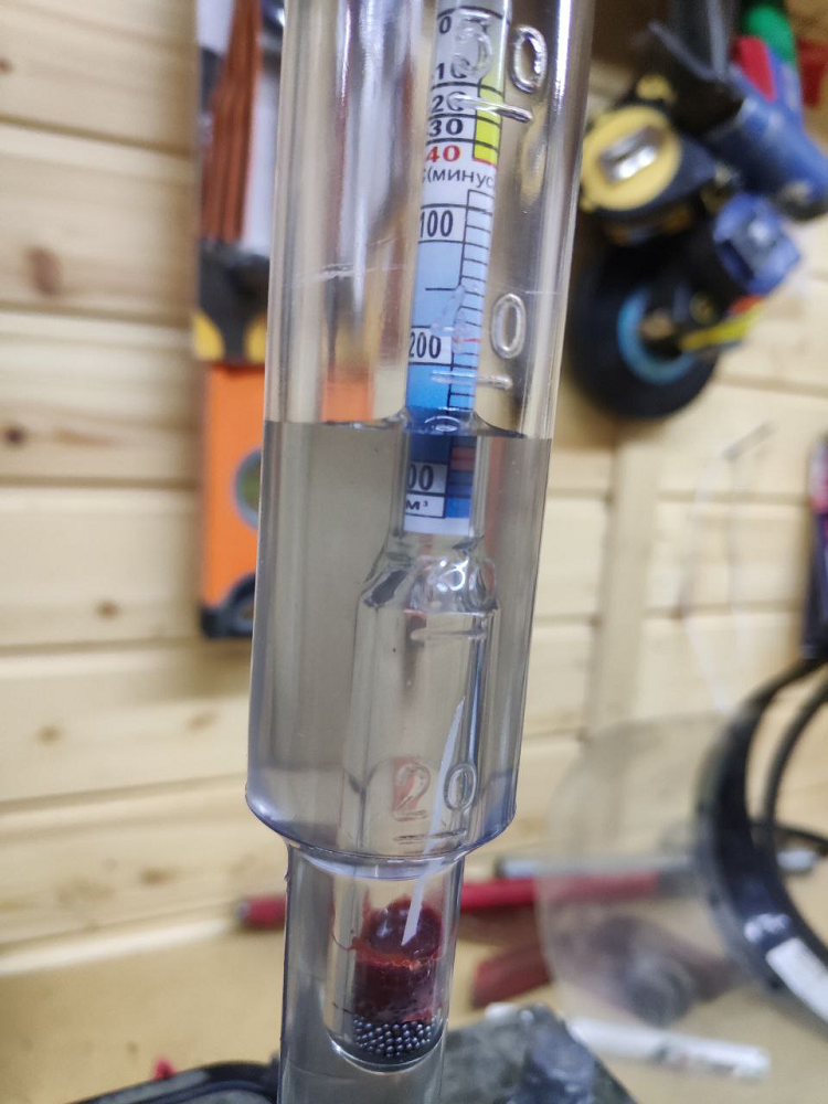

В общем товарищи, как приехал на дачу вытащил аккум сразу, поставил во времянку, сам пошёл по своим делам. Через 40 минут начал замер плотности. Толи я дурак, толи лыжи не едут, но хоть убей не могу точно определить по этому ареометру плотность. Шкала сделана очень маленьким шагом, х*р что разглядишь, так ещё и поверхностное натяжение (вроде так называется) воды к корпусу поплавка сбивает столку. Если смотреть с учётом натяжения - то разница почти в 20 единиц. Кому не сложно, гляньте фотографии, правильно я определил плотность ниже или нет.
Плотность:
1 - 1,25;
2 - 1,24;
3 - 1,25;
4 - 1,24;
5 - 1,25;
6 - 1,24.
Поэтому лучше не универсальный брать,где еще и Тосол мерит,а чисто для электролита.
Примерно правильно.
Какое напряжение на АКБ было на работе ПЕРЕД его снятием с заряда и
какая величина тока при этом ?
15,75 В и вроде 3-4 А

ksie писал(а):
вроде 3-4 А
Это неплохо.
ksie писал(а):
15,75 В
Значит еще можно погонять током 1,5-2 ампера,а там и плотность поднимется.
