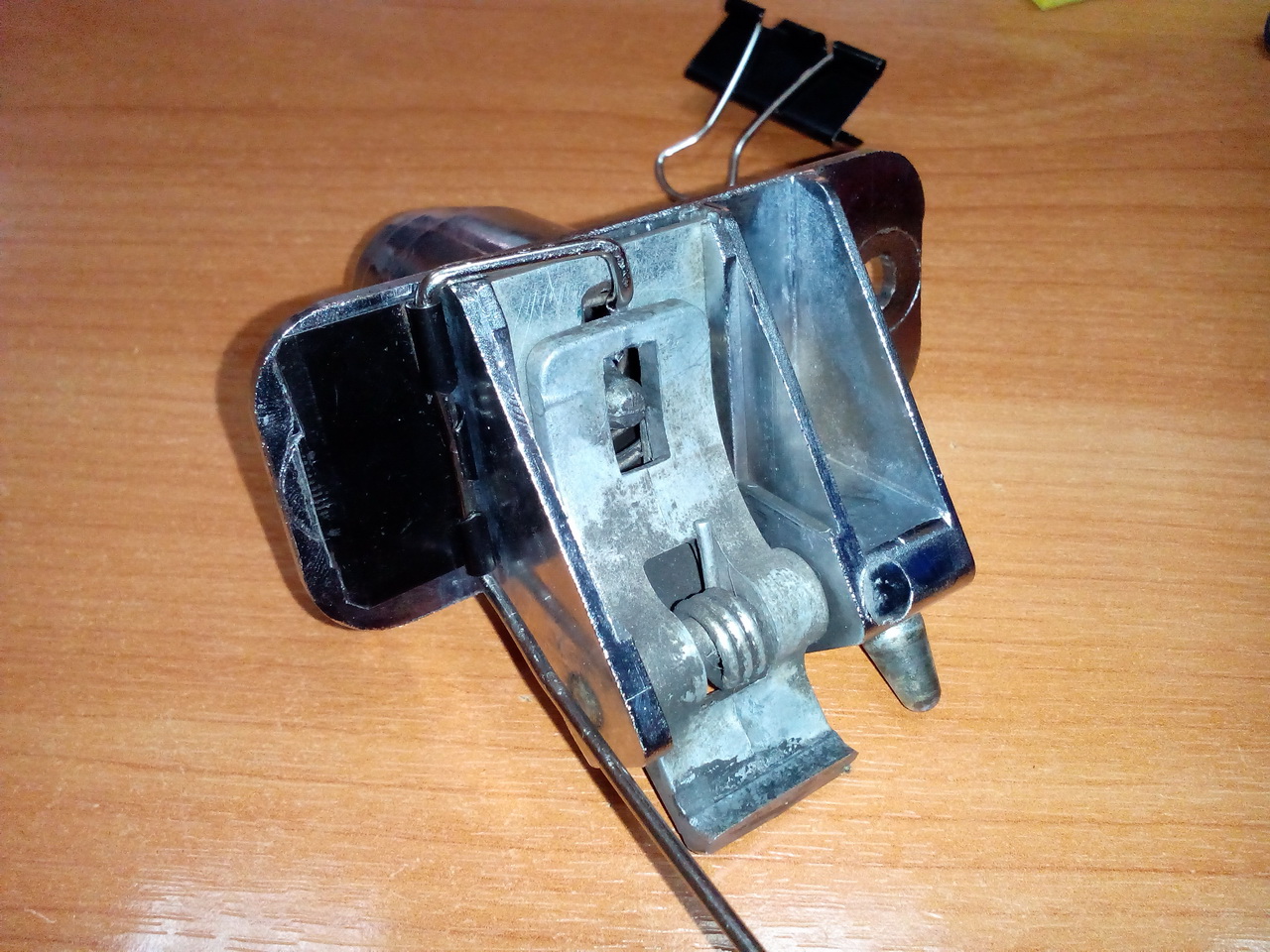

ret2006 писал(а):
Делал вот так:
[/url]
Два года работает без проблем, открывает с первого раза.
Замутил из канцелярских прищепок Pardon
