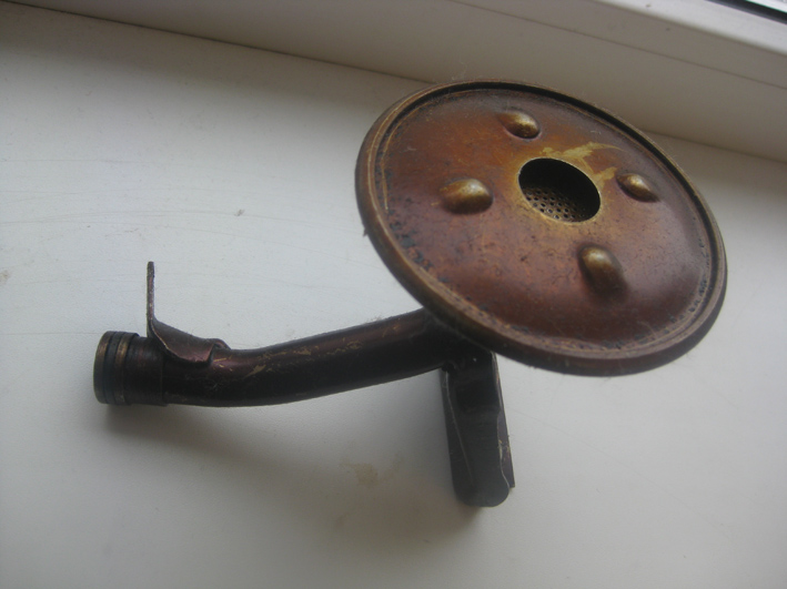

Так же проехался сегодня по СТО в поиске нормального маслозаборника с заводского мотора. Нашел в одном месте, долго копались, но отыскали, содрали 50 рублей. Сегодня надо в каустике прокипятить. Раньше и не представлял себе, как трудно найти нормальный маслозаборник. Магазинные короткие все, еле резинка дотягивается, но уже не вставляется.
Маслонасос думаю обычный ВАЗовский купить. Или есть варианты по производителям?

и кстати, по поводу маслозаборника... не думал чуть допилить его? дабы снять нагрузки для маслонасоса, повысить площадь очистки и скорость всасывания? я себе хотел сделать, но че-то забыл за него совсем когда мотор собирал... у друга так сделано, говорит что все хорошо, проблем никаких замечено не было... нужно аккуратно насверлить отверстия Д 10-12мм как показано на рисунке...
Вот это интересная идея. Не уверен, что она много что даст, ведь за следом трубка тоньше идёт, но по крайней мере хуже не будет. Спасибо за совет, обязательно доработаю.

ну как бы на счет там нагрузки на насос и скорости всасывания конечно вряд ли что поменяется, но вот площадь очистки явно выше...

4 ложки кальценированной соды на 3 литра воды и пара часов кипячения, делают чудеса. Кто ещё будет повторять очистку кипячением в соде, имейте в виду, деталь должна быть покрыта полностью с запасом, потому, что на выступающих с раствора местах образуется накипь. И ложить нужно не боком, а заборником в дно кастрюльки. Вонь при этом приличная. "Драгоценная" чуть весь мозг не съела. Меня только на 2 часа хватило. По совету Drifter отверстия наметил сначала сверлом в 3 мм, потом 10 мм довёл до нынешнего размера. До конца не сверлил, потому, что здесь то как раз железка гнётся под сверлом. Побоялся, что на выходе, как обычно, зацепит и испортит всё дело. Сеточка ещё близко находится к верхней крышке, тоже испортить нельзя. После этого фризёром поправил края отверстия с внутренней и внешней стороны. Чуть наждачкой сверху прошел.

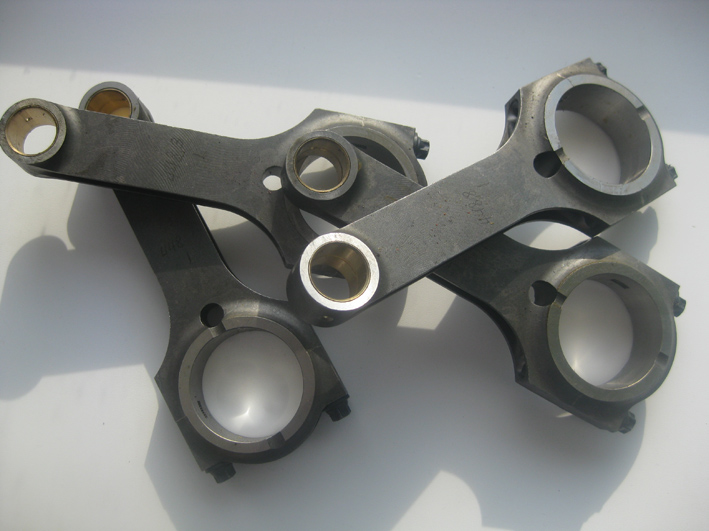

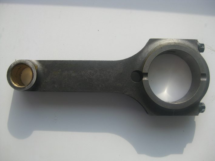

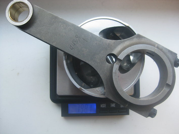

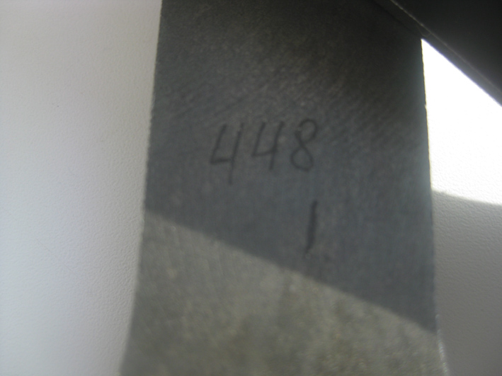

Получил шатуны от Киргизина Артёма. На каждом шатуне вес подписан, но по моим весам не сходится в пределах 0,2-0,3 грамм
Если смотреть по надписям, то самый лёгкий шатун от самого тяжелого отличается на 0,8 грамм, если смотреть по моим весам разница самого тяжелого и самого лёгкого 0,5 грамм.
Всё же минимальная разница на комплекте грамм в грамм очень радует. Думаю, Артём приложил к этому руку. Теперь можно заняться примерками, развешивания поршней с пальцами и сборкой.
Для улучшения работы смазки пальца шатун имеет два отверстия в ВШГ, а так же проточку во втулке
Зазор с которым шатун садиться в поршень-3,7 мм.

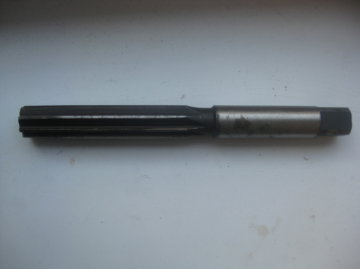

Палец в шатун лезет с немного с трудом, это радует, т.к. можно подогнать ВШГ по пальцу, даже если палец с выработкой в полсоточки точно. У меня выработки на пальцах нет, видимо придётся чуточку развернуть. Купил развёртку за 350 рублей для этого дела.
Забавно видеть достаточно мощную сборку Н-шатун и кованный поршень напротив тонкой шейки колена)))
Кстати, вес сборки не на много больше приоровской. всего на 25-30 грамм

Alex_2114
У меня точно такие же шатуны.
По какой методике будешь закручивать болты в НГШ. По моменту или по моменту+доворот?
Как развертки классифицируются по диаметрам? Где можно купить?
satmaster56
Думаю 4,5 кг достаточно. По этому поводу можно данное обсуждение почитать
У нас иструментальный частный магазинчик есть. Сказал, что мне нужна развёртка 19,0. Мне дали. До этого так же развёртку для Приоропальца покупал. 18,0. Всё хорошо получилось.
Alex_2114
А какой допуск? Пальцы идут с шагом 4 тысячных. И в этом плане меня развертка с диаметром 19,0 очень смущает.
