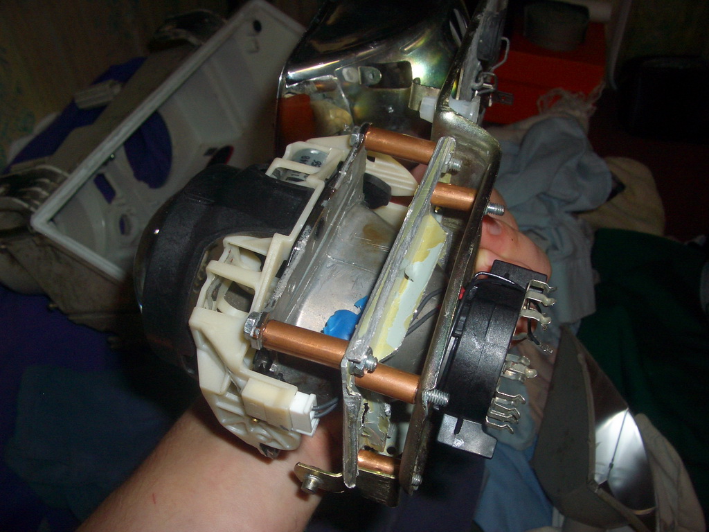

2. Качество исполнения пластин переходников хромает, потому что делал их зимой в -25. Идти в гараж или сарай (живу в частном доме) не было ни какого желания делал все дома за письменным столом. Поэтому переходники изготовлены ужасно колхозно, но свою роль выполняют на 100% линза сидит как литая и даже намека на тряску нету. А так как их не видно да и пох.
Идею крепления взял тут на форуме.
Сделал по аналогии с предложенным методом Yosip.
Материалы:
лист алюминия 2.5 мм
трубка медная 6/8 мм
болты и гайки м4

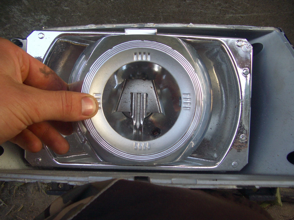

Описание: Вот так закреплено. На шайбе можно видеть ребра жесткости который выгнуты под 90 градусов.
Лизна крепиться 3 болтами к шайбе. Шайба 4 ю болтами к станине.
Дырки в шайбе подвергались раздрочке чтоб двигать линзу.

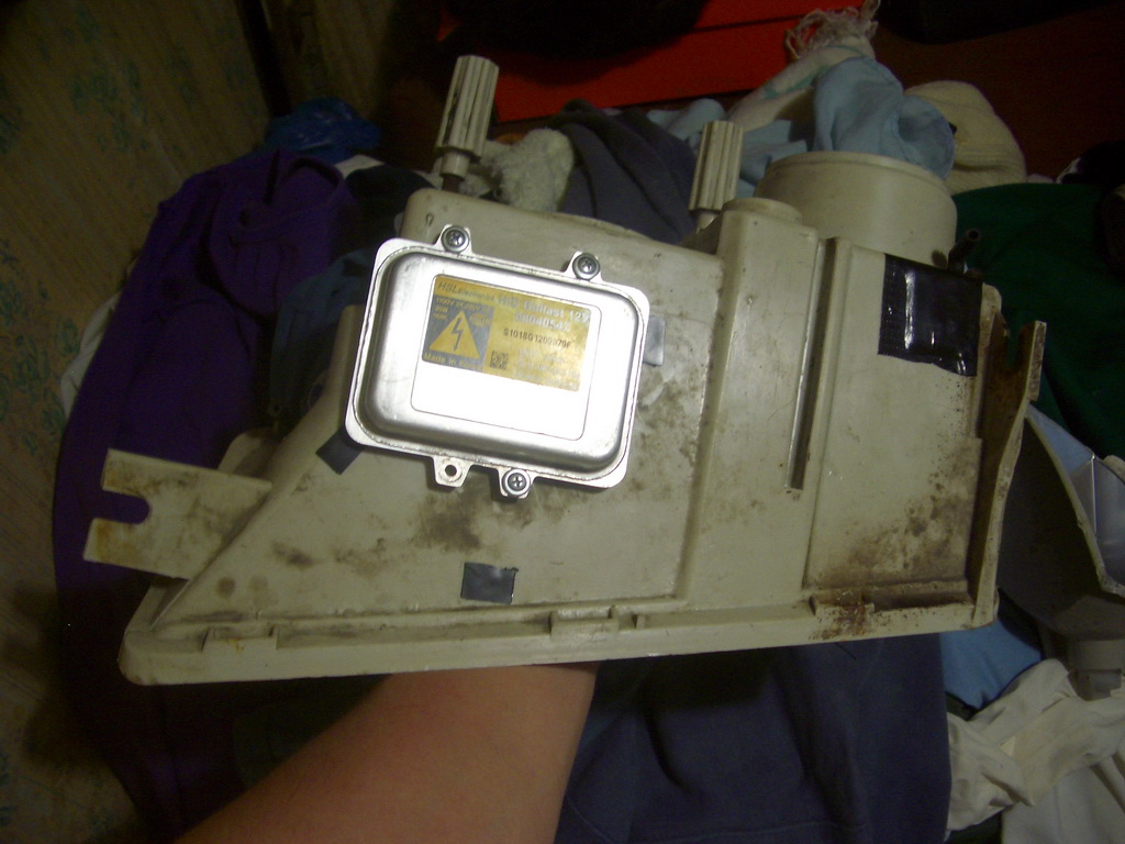

Описание: Блок не имеет с наружи никаких разъемов и полностью герметичен(запаян оловом)
Размер файла: 237.89 KB
Просмотрено: 365 раз(а)

Описание: Все коммуникации с блоком происходят внутри фары. Место расположения единственное возможное тут. В других местах станина цепляется за провода входящие в блок.

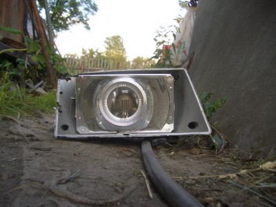

Описание: Ну и вид на машине.
Размер файла: 285.6 KB
Просмотрено: 367 раз(а)

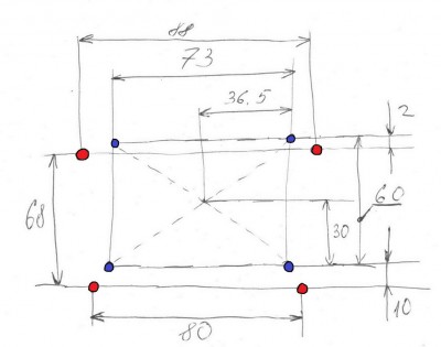

Вот чертеж.
Суда по моим расчетам при таких размерах. Центр линзы Киржач, закрепленный на станине, должен совпасть с центром линзы Валео Нью закрепленной на станине, через такой переходник.
Красным дырки крепления Валео
Синим дырки крепления Киржача.
Начинать устанавливать модули надо с левой(водительской фары), чтобы определить вылет модуля относительно станины(длину трубок). На левой фаре существует только одно положение чтобы разъем шторки лежал вплотную на станине, на правой есть место чтобы разгуляться. Поэтому сделаешь левую перенесешь размеры на правую. Наоборот можно промахнуться Razz

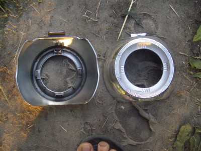

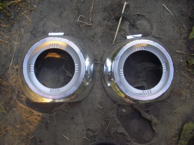

Ахеренские большие бленды.
От вольво хс90...
Защелкиваются на Валео Нью туго туго. Подойдут и для остальных 3" дюймовых линз.
Созданы как для 2109. Надо тока выступ срезать.
Размер файла: 392.89 KB
Просмотрено: 285 раз(а)
Размер файла: 409.42 KB
Просмотрено: 278 раз(а)
Размер файла: 328.23 KB
Просмотрено: 265 раз(а)
Размер файла: 304.73 KB
Просмотрено: 267 раз(а)
Размер файла: 345.08 KB
Просмотрено: 262 раз(а)
