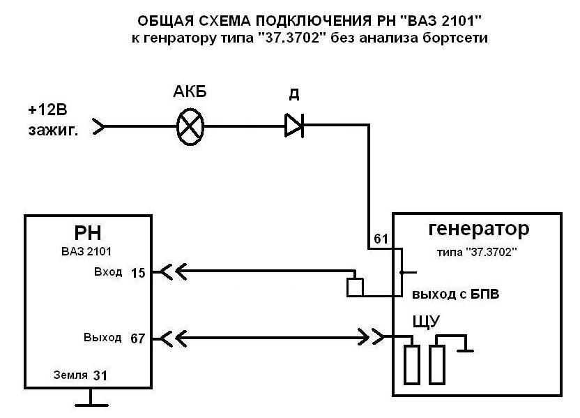

За сим, как говориться с коммутацией по "плюсу" покончено! hehe
Можно сделать вывод о том, что с данным типом коммутации РН эффективно работает только с вторым вариантом подключения (см. схема 1_1.PNG на 7 странице темы). "РН-14Дм" как раз и подключен к генератору по такому принципу! Drinks or Beer
Все остальные варианты подключения дают крайне низкую эффективность, а в сочитании с РН на стабилитроне... facepalm

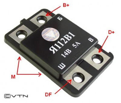

Этот тип коммутации нам ближе и роднее, т.к. применяется во всех современых автомобильных генераторных установках. И тут впринципе есть уже "готовое решение" в виде "выносного" РН с отдельным входом для анализа бортового напряжения из нашего недалекого советского прошлого.
Это РН - "Я112В1" ("шоколадка" Smile - см. 112v1_2.JPG ) от генератора "Г-222", который раньше применялся на ам "ВАЗ-2105".
Только не путать с другими вариантами, типа "Я112А1"! На корпусе РН должен быть обозначен вход "Б"!
Других "лишних" букв типа "Д" и "С" то же не должно быть.
Так же важный момент - "массой" является вся нижняя площадка корпуса РН! Она же и является радиатором охлаждения главного транзистора.
Подробное описание генератора "Г-222" можно глянуть тут.
Цветную схему его подключения - тут.

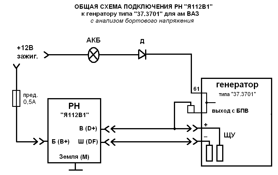

Если посмотреть на схему подключения этого РН, то там есть вход "Б", который и подключается к бортовой сети.
А если посмотреть внимательно на старые схемы подключения генератора "37.3701" в "мурзилках", то там, где схематично изображен РН, то же есть такой вход "Б", только подключенный уже к выходу "30" генератора! Smile (см. схемы на 14 странице темы). Просто на первых модификациях "37.3701" со съемным ЩУ использовался по сути такой же РН - "17.3702" (его схема есть на 10 странице темы). Вот тут есть картинка, как он вынглядел (см. "176.3702"): http://frost63.narod.ru/
В связи с этим можно совершенно спокойно этот РН подключить к генратору типа "37.3701" (см. схема 3_1.PNG), только предварительно переделав ЩУ под отдельные выходы с щеток "+" и "-" (см. 16 страницу темы). Схема самого РН "Я112В1" есть на 10 странице темы. Единственное, что этот РН, естественно как все заводские, выполнен на стабилитроне и у него будет определенная нестабильность напряжения. До "РН-14Дм" ему далеко! Smile Но, засчет отдельного от генератора расположения на брызговике моторного отсека и анализа бортового напряжения, он должен работать лучше, чем штатная "таблетка"! Wink

А еще удобно производить диагностику и ремонт, когда РН находится на брызговике, а не в генераторе! Smile
Так же с этим вариантом подключения (схема 3_1.PNG) есть смысл попробовать подключить вход "Б" через диод для увеличения выходного напряжения на генераторе. Это будет более правильно, чем как со штатной таблеткой (см. большую картинку на 1 странице темы). Тут наверное лучше использовать диод Шоттки. Wink

Без нагрузки: прик. 14,34, АКБ 14,35
Нагрузка 0: (габариты, ближний свет, отопитель 1 ск., магнитола, стоп-сигнал)
Прик. 13,97 АКБ 14,14
Нагрузка 1: (габариты, ближний свет)
Прик. 14,14 АКБ 14,35
Нагрузка 2: (нагрузка1 + обогрев заднего стекла)
Прик. 14,11 АКБ 14,38
Нагрузка 3: (нагрузка 2 + вентилятор охлаждения)
Прик. 13,00 АКБ 13,56
2. После небольшой поездки: двигатель прогрет до темп. 80 град. Обороты ХХ 900.
Без нагрузки: Прик. 14,23 АКБ 14,24
Прик. 13,90 АКБ 14,37
Прик. 14,09 АКБ 14,35
Прик. 14,06 АКБ 14,37
Прик. 13,16 АКБ 13,53
3. Полностью прогретый мотор. Вентилятор охлаждения двс включается сам. Обороты ХХ 900.
Без нагрузки: Прик. 14,20 АКБ 14,22
Прик. 13,87 АКБ 14,36
Прик. 14,07 АКБ 14,36
Прик. 14,04 АКБ 14,38
Прик. 13,00 АКБ 13,50
4. В дороге. Было включено: габариты, ближний свет, отопитель 1 ск, магнитола.
Показания мультиметра, подключенного к прикуривателю: 13,90 – 14,22 В.
Нестабильность напряжения при работе двс +/-0,04(5)В
По окончании замеров:
на клеммах АКБ: 12,67В; в прикуривателе: 12,65В
После этого, ради интереса, я подключил анализирующий вход "Б" к плюсовой клеме АКБ
(типа аналог подключения к выходу "30" генератора).
Без нагрузки: Прик. 14,19 АКБ 14,22
Прик. 13,76 АКБ 14,25
Прик. 13,97 АКБ 14,24
Прик. 13,93 АКБ 14,25
После этого провел испытания на аварейные сетуации.
На выключенном двигателе
Обрыв по входу «Б», «В», «Ш», а также «+» щетка
АКБ не горит Завелись: АКБ не горит , заряда нет.
На включенном двигателе
Единственный "косяк", который обнаружился это нагрев самого РН. Ему явно немного не хватает площади поверхности радиатора. Судя по конструкции генратора "Г-222", кожух "1" является так же дополнительным "усилителем" радиатора охлаждения "2": http://www.automn.ru/vaz-2107/images/281.jpg
Или просто необходимо сделать так, что бы нижняя поверхность корпуса РН обдывалась воздухом. Например, закрепить его на "П" образную железку в профиль, как у РН "59.3702": http://www.texkom-avto.ru/good/picture.php?pic=095015.JPG
Я просто прикрутил его к брызговику моторного отсека вплотную радиатором вниз (это не правильно!) на саморез через "гнездо Х" (см. YA112V1.JPG). Это "гнездо" свободное, т.е. не подключено к схеме и "висит" в воздухе. К остальным гнездам, помеченным на фото красными линиями я припаял провода с клемами на конце. К нижней части корпуса припаять провод "массы" не удалось! Pardon Поэтому и пришлось прикрутить саморезом к кузову под шайбу и продублировать "массу" дополнительным проводом.
Впринципе, если использовать этот РН, то на мой взгляд есть смысл его подключать на зиму к выходу реле зажигания, а летом к плюсовой клеме АКБ. А то так и вскипятить акомыч недолго! Smile Хотя для любителей "погорячее" неплохая альтернатива заморской таблетки на 14,5В... Wink поскольку на клемах АКБ практически 14,4В.
Замерял кстати в Ланосе у братана на прогретой машине на ХХ (габ. бсф. отопитель) на клемах АКБ 14,4 - 14,5 В. Но братан говорит, что с включением кондея все жутко проседает! hehe (у него просто кондея нет на этом Ланосе).
Но меня это немного смущает... мне кажется многовато. Pardon Хотя, кому как...
ЗЫ. Конечно после "РН-14дм" меня уже это не впечатляет... Вот тут и заценешь возможность "подкрутить" напряжение! Pardon Ну и "провал" напряжения при включении "карлсона" опять стал заметен. Smile Хотя в целом этот РН работает лучше, чем штатная "таблетка"!
Размер файла: 65,4 KB
Просмотрено: 639 раз(а)
pivinik
Сегодня утром перевернул вверх радиатором этот РН и поехал на работу. Ездил по МКАДу на больших оборотах (3000 - 3500 - 4000). Мультяк, подключенный к прикуривателю показывал 14,20 - 14,25. Были включены габариты, бсф, магнитола. После поездок проверял нагрев РН - ОК. В таком виде уже особо не греется. Вообщем нужен обдув воздухом радиатора! Smile Но ложку дегтя нашел таки! hehe
Как и все РН на стабилитроне, он не отличается стабильностью по сравнению с "РН-14Дм". И на резких переходах (изменение оборотов)
образуются небольшие провалы напряжения. И на малых оборотах (меньше 900) - система скисает и падает до 12,5В под нагрузкой ("РН-14Дм" обычно держит до последнего 13В). Компапратор в этом плане лучше реагирует, а полевой транзистор позволяет жать "гену" на макисмум! Pardon К тому же сам особо не греется!
А так в целом неплохо для РН на стабилитроне. Вообщем для тех, кто хочет побольше напруги на АКБ, можно отключать анализирующий бортовую сеть вход РН от выхода "30" генратора и подключать его к выходу реле зажигания.
Если конечно у вашего РН такой вход есть! Wink
Цекаво - такая схема подойдёт к РН 1702-3702-01 и к какому выходу реле зажигания подключить или без разницы.
pivinik
Подойти то подойдет... Подключить надо к выходу реле зажигания, т.е. туда, где появляется 12В когда зажигание включено!
А вот будет ли оно работать так же... это вопрос! Потому, как это сильно зависит от схемотехники самого РН! Если к примеру посмотреть внимательно на схему РН "Я112В1", приведенную на 10 странице темы и на фото РН "Энергомаш" (см. YA112V1.JPG), то видно, что они отличаются! В "Энергомаше" два транзистора на "раскачку" и один выходной "КТ829А", а в схеме на 10 странице только два транзистора! Smile Но.. за счет разницы напряжений между выходом генератора "30" и выходом реле зажигания (может доходить до 0,1В без нагрузки) получается как бы эффект "обманки", почти как диод. Smile
Ну и так же зависит от генератора - способен ли он по своим характеристикам "вытянуть" напряжение под такой нагрузкой и с такими оборотами. Pardon
ЗЫ. Конкретно в моем случае стоит "правильный гена", т.е. способный более-менее "тянуть" нагрузку! То есть для "карба" со штатной нагрузкой это 55А, а для инжектора это минимум 73А, а лучше 80А (можно и с обычным шкивом). Smile
