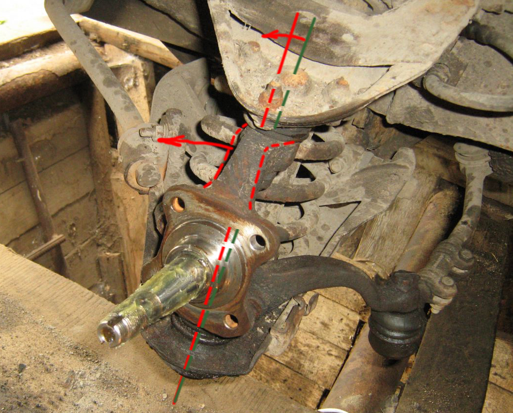

А если поставить геометрически-правильный рычаг, верхний или нижний, вместо немного погнутого, что не обнаруживается визуально?..
Rezo писал(а):Не вижу варианта, что бы форма (искривление) кулака влияла на кастор
А так?..
7.jpg |

splatty писал(а):А если поставить геометрически-правильный рычаг, верхний или нижний, вместо немного погнутого, что не обнаруживается визуально?..
Не понял!.... Вы же говорили
о кулаке, а не рычаге!
Развал измениться, а кастор коственно, когда будет корректироваться угол развала.
В принципе - углы развала и кастора конечно взаимозависимы, но исходным (базовым) является всё же заложенный конструктивно кастор.
splatty писал(а):Rezo писал(а):
Не вижу варианта, что бы форма (искривление) кулака влияла на кастор.
А так?..
А что изменилось?
Разве изменилось положение оси кулака (посадочные точки между верхней и нижней шаровой опоры?
Вот развал несколько измениться, да и схождение, а вот угол поворотного наклона оси остаётся на месте.
Вот если рычаги будут иккривлены и появяться всякого рода углы скручивания, вот тогда может быть влияние и на кастор.
Нужно смотреть, что погнуто, насколько и как/куда погнуто, тогда можно более реально вести рассуждения....

Rezo писал(а):Разве изменилось положение оси кулака
Да, была зелёная ось, стала красная, которая завалена вперёд на 2 градуса, к примеру... Я понимаю конечно, что это возможно только с уводом рычагов верхнего в перёд или нижнего назад... Скорее всего, да... Оставляю родные кулаки...
