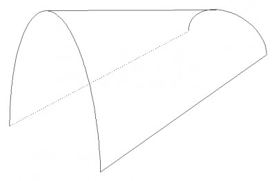

Верхнюю часть почти целиком можно свернуть из одного куска
Размер файла: 23,47 KB
Просмотрено: 148 раз(а)
