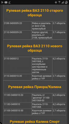

на 1.6 , у тебя должна с завода стоять длинная рейка.
Размер файла: 101,71 KB
Просмотрено: 76 раз(а)
Gordan
я ж тебе в прошлой теме дал номера реек. Иди приценивайся и покупай, я не думаю что ваши магазины сильно от наших будут отличаться... будет там 3 вида, на 9ку на 10-12 и на гранту. бери на 10ку и никаких проблем. за исключением того что стук исходит не от самой рейки Wink

Да, я не раз видел эту таблицу. В любом случае спасибо. Дело в том, что продавец связывался со своим поставщиком, с которым работает уже лет 15 (по его словам), у них тупо нет таких индексов на рулевых рейках на десятку нового образца. Мне пришла по ходу восьмёрочная с усами от 10. Но до этого я ему весь мозг вынес с этой рейкой. Сказал, без проблем можно обменять. В общем, он заказал рейку на двенашку, 4,2 оборота. Завтра вечером поеду забирать, посмотрю что пришло. P.S. Когда у меня была классика, закупался у него.Один из немногих продавцов, который открыто говорит, что есть гамно за столько-то, а вот эта деталь хорошая, она дороже. Сколько у него брал, ничего назад не приносил. Так что не доверять ему повода у меня нет. Конкретно по рейкам, заказывает заводские или триалли. Я попросил заводскую. Не понятно, почему на заводской рейке совсем другая маркировка. Я её сфоткал, могу показать, токма не умею))

All Exx64
Не бывает обычных реек с индексом 2110-12 (такая только с ГУРом)...там все 11183:
Рейка рулевая ВАЗ-2110-12,2170 в сборе с нак. (нов.обр, без ГУРа) (ОАО АВТОВАЗ) 11183-3400010-20

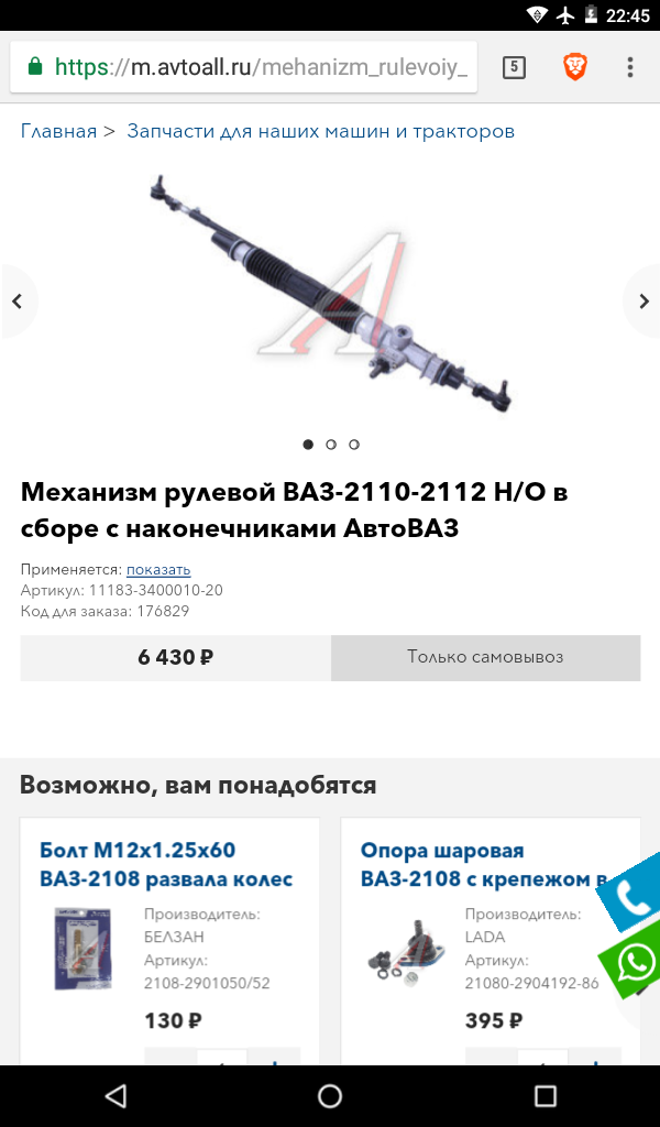

Приехала рейка. Ваз 11183-3401015, а цифры на выступе 11183-3400010-20. Вроде как приора/калина. Во всяком случае размеры по центрам совпадают с монтажными. Ска даже гарантийный талон присутствует, с печатью "ОАО АВТОВАЗ", правда не заполненный. Прилеплена в уголке только небольшая бумажка с наименовпнием изделия и серийным номером. Итого она мне обошлась 7400. 6500 первая которая пришла, а эта на 900 рублей дороже. Сейчас у меня стоит рейка Fenox, скорее всего 3,7 оборота. Крутится на 3,9 где-то, но таких рашпилей, я так понял, не бывает. Значит по типу восьмёрошной, значит пром.вал менять. Спасибо вам парни за обсуждение моей проблемки. Я хоть чуть вникать начал)
Добавлено спустя 11 минут 3 секунды:
P.S. Да, кстати, которая первая пришла 2108, я к ней докупал наконечники, соединительные резьбы и болтики (6500+200+850, болтики не в счёт), а сейчас за новой приехал, она полностью в сборе т.е. с тягами, резьбами, болтиками и наконечниками, отдал рейку 2108 и наконечники, а за резьбы продавец мне деньги вернул. Так что зх почему на восьмёрошная ещё и дороже обошлась, и приятный бонус, болтики остались у меня на запас.
All Exx64
Это картер рейки, а не рейка: https://original-detal.ru/catalog/rulevoe_upravlenie/prochie_komplektuyushchie_3/27029/
