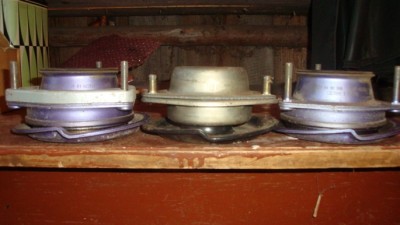

!Lnur писал(а):Не забываем что на сток опоре (пусть даже на новой) должен лежать ещё вес машины (~350 кг на каждую) и продавливать резину внутри опоры, а СС не продавливается в принципе, тогда вопрос про "проставку СС для десятки" отпадает в принципе.
В сток опорах есть, что продавливать
Без проставок будет скребок. На мой вкус прекрасно

В сток опоре продавливается резинка и опора усаживается примерно на 1 см (новая). Можешь проверить замерив сверху штангелем выход штока в опоре под нагрузкой и на домкрате.
Тебе сделать ниже на 12 мм и уже скребок?
У тебя неправильное представление о миллиметрах!
