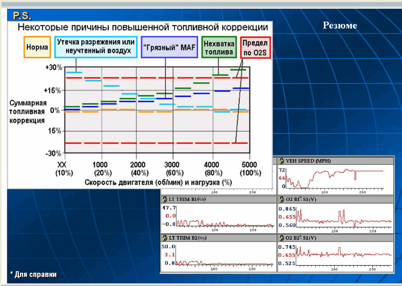

Сегодня когнда замерял давление рампы заметил вот что: когда просто вкл. зажигание - давление поднимается до 4 атм. и пока гудит БН значение ещё стоит 2 сек. Как БН замолкает, падает давление на манометре до 1,5. Такого вроже ж не должно быть? На старом БН стояло давление всегда в 2,5 атм
vovabs
Так пускай себе падает. У тебя ж при заведенной машинке бензонасос всегда работает - значит 4 очка держит. Имхо не заморачивайся с этим что на заглушеной не держит. БН наганяет давления при вкл зажигания очень быстро.
Добавлено спустя 8 минут 32 секунды:
Вот посмотри...
Размер файла: 13,11 KB
Просмотрено: 169 раз(а)
