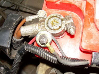

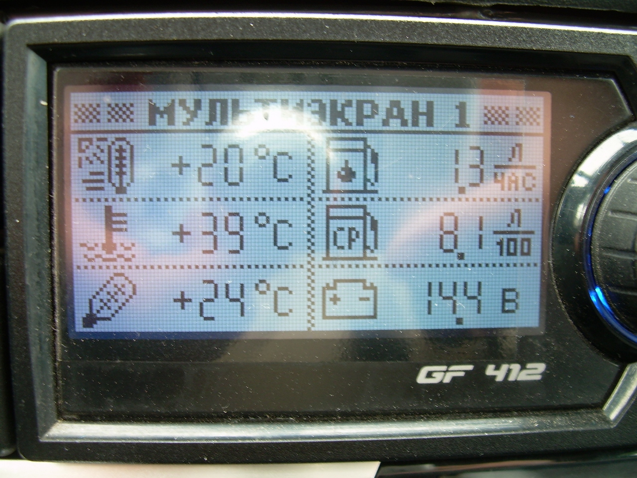

Поставил 9111.3702, до этого стоял 93.3702 и 7931.3702и4, из всех трех понравился больше всего последний, позже напишу отдельный отчет но пока скажу один + 9111.3702 о котором кажется ни кто еще не упоминал. Заключается он в том что этот регулятор единственный кто правильно гасит лампочку на приборке, у меня автозапуск завязан на нее, так вот с этим регулятором он работает нормально и реле защиты стартера не трещит при при запуске. Кстати у 7931.3702и4 плавало напряжение на холостых, заметно было даже по свету фар, доп диоды были отключены. После замены на 9111.3702 заметил что все равно напряжение на БК скачет и пониженное, несмотря на то что на АКБ напряжение стабильное. Массы у меня протянуты и дублированы проводом 2х1.5 на центральныю консоль Wink. следовательно просадка где то по плюсу идет, БК у меня сам напряжение не меряет, а берет его с ЭБУ. Следовательно и на ЭБУ напряжение колбасит сильно, что не есть хорошо. В результате поисков был найден любопытный апендикс в районе АКБ на + проводе что питает контроллер, вентилятор, БН и т.д, черный провод меньшего диаметра соединен на обжимке с красным, возможно это сделано как бы для защиты но мне что то это не нравится, временно переподключил как на фото что бы исключить короткий черный провод тонкого диаметра, напряжение пришло в норму Smile .
Хотя дрейф немного остался, и при срабатывании вентилятора напряжение на ЭБУ падало до ~13.6В , на АКБ как влитое 14.2В, решил побороть и это. Пробросил еще одну массу 3х2.5 от АКБ на консоль, все - разница на АКБ и БК во время работы вентилятора стала 0.1-0.2В
Сегодня еще поездию посмотрю. Позже переделаю по правильному, пока времени нет

!Lnur
GVG
Пробрось массу от гены на кузов - так будет правильнее чем от АКБ.
