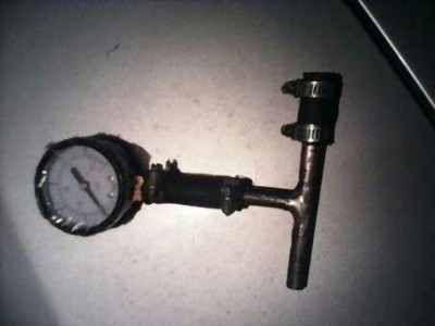

Dmitriy_NMSK
Сделай тройник с манометром и меряй скока хош, это давление Smile

Куска шланга, пары хомутов да шинный манометр найти не сможешь
Это колхозинг. Идеально: накрутил, завел, посмотрел, погазовал - скрутил. Без вот этих танцев с ниппелем, хомутами и прочим.

Dmitriy_NMSK, не усложняй!
Кусок шланга всегда есть у водятла. Бенз же ты как то сливаешь. Smile
Пара хомутов всегда должна валяться в бардачке, а уж шинный манометр и подавно. Водрузить всё это хозяйство на рампу - дело 5-ти минут и... газуй, не хочу! Только блондинка не сможет. Надеюсь, ты не из этих? lol1

Dmitriy_NMSK
Я бы рад помочь, но тот манометр который у меня есть - со шлангом и хомутами facepalm 63 Впрочем если такой вариант устроит - выложу картинку где его можно найти.
