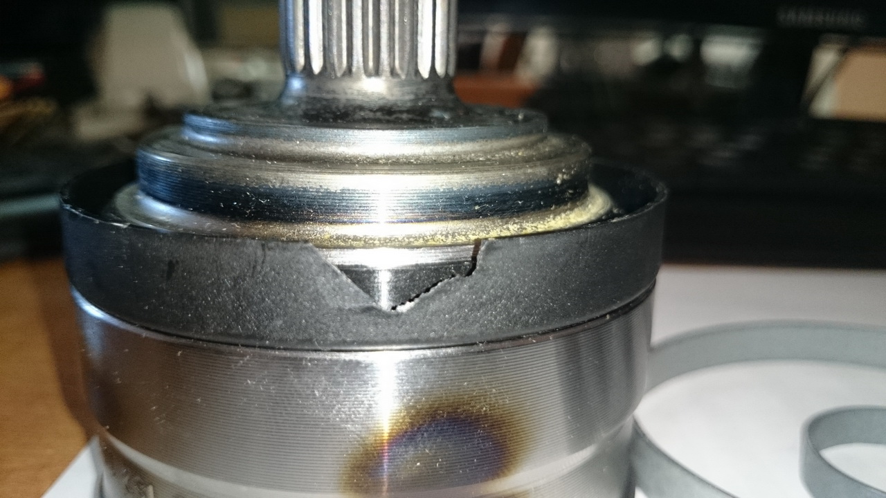

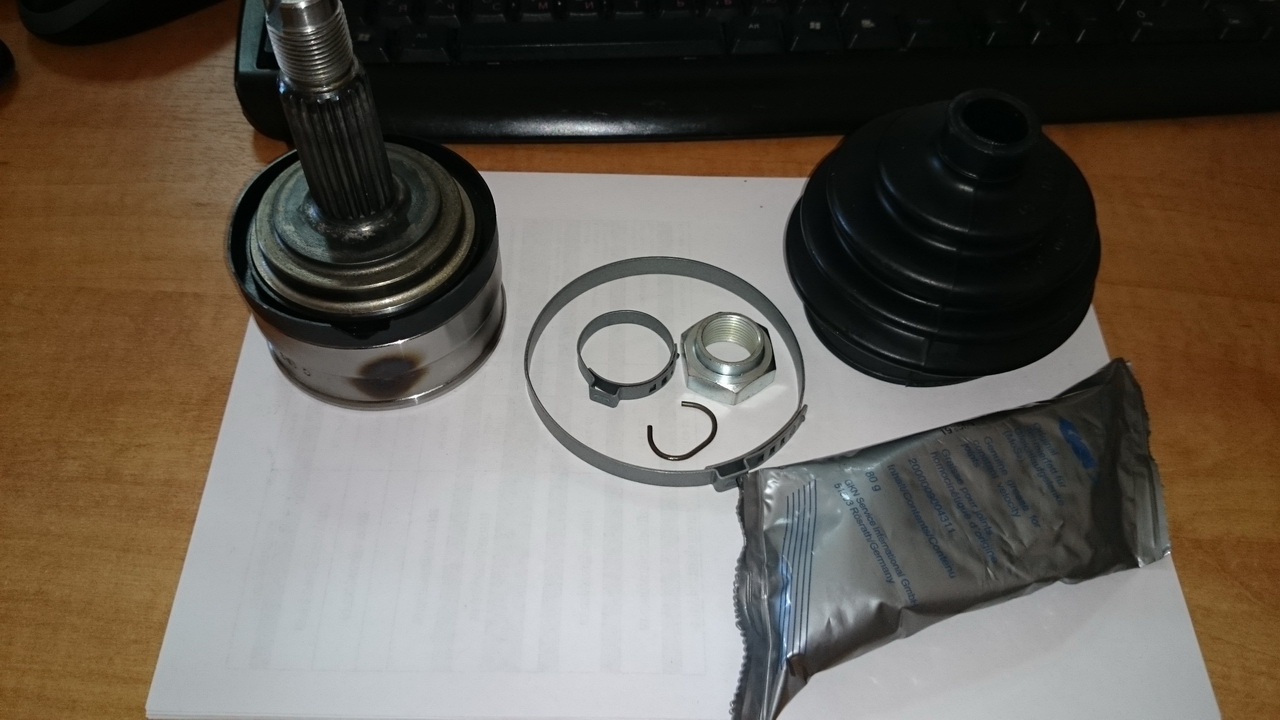

Пришли шрусы GKN LOBRO 302040, вот в такой комплектации, один нормальный, а второй вот с таким косяком и у одного комплекта нет стопорного кольца.
Какую роль играет эта пластмассовая вставка и насколько критично ее повреждение?
Что из комплекта стоит заменить? с пыльниками уже все ясно, что их лучше не ставить.

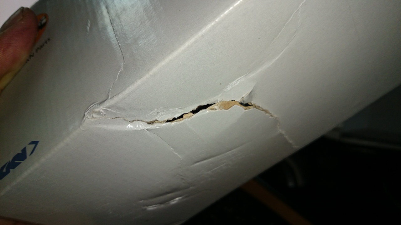

Поставщиком не доволен, у одной из коробок почти пополам разорвано днище.

Mutronics писал(а):Какую роль играет эта пластмассовая вставка и насколько критично ее повреждение?
Это пыльник подшипника ступицы, можно попробовать перебить его со старого шруса. А можно и так оставить
Mutronics писал(а):Что из комплекта стоит заменить?
Только пыльник, больше ничего не надо. И стопорные колечки на полуоси(ях) поставь из шрусокомплекта(ов), вот эти:
С ними снятие шруса в будущем уже не будет провоцировать сильно ругаться

всё хотел спросить это стопорное кольцо кривое для чего оно так сделано и как оно вообще сядет на валу?

Dranik писал(а):всё хотел спросить это стопорное кольцо кривое для чего оно так сделано и как оно вообще сядет на валу?
Поначалу я относился к таким кольцам с недоверием, да и слышал байку, что хрен сдёрнешь шруса усаженного на такое кольцо. Ситуация изменилась когда приехал пыльник VAG, там лежало именно такое кольцо. Так как фашисты гамна обычно не делают, решено изменить своё отношение и поставить. Выяснилось вот чего:
1) Кольцо не деформируется при установке.
2) Так как нет "торчащих хвостов", шрус садится на вал лёгким постукиванием, а снимается одиночным ударом кувалды. Съемник более не требуется, ну разве что для удобства демонтажа, т.к. бить неудобно.
Следовательно аффтар байки про "хрен снимешь" - додик, а кольцо гораздо удобнее круглого.
