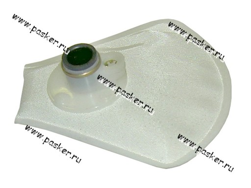

Господа, подскажите.
Сегодня в магазине увидел 4 разные сетки БН для инжекторной девятки. Что за фигня? Какую брать?
И еще вопрос - а как ее менять? Че-то почитал - там надо дно резать, это правда? Машина 2002 года, если это на что-то влияет Smile

2002 год нада резать лючок для бн
или менять со снятием бака

режь не бойся, ничего сложного нет. А потом без проблем сможешь менять и насос, и сетку

140 и без дырки - не порядок Smile я себе на 110 проковырял и первый раз поменял))

я такой брал не глядя и все подошло

я на 90 тык аппликацией занималсо. Попал не на ту сеточку - у нее был полукруглая трубочка, доработал напильником до круга

140; 110-! ни хера сибе!!! 75тк. 4-ре раза менял, правда у меня заводской люк,
"...А хотя бы увидеть, стоит менять или нет, можно будет?..." , а смотреть не надо, машинка начнет дергаться под нагрузкой, потом перестанет набирать обороты тода и меняй.
у меня симптомы сетки только в жару под 30 и в пробке, а потом прокатишь мальца и все в порядке

Подними заднее сиденье да посмотри размеры люка, отвинти 2 самореза и посмотри, вынешь БН или не получится Smile
А сетку как я понял, неплохо каждый год менять, если хотя бы 20тык накатываешь. По крайней мере у меня через год после замены сетка опять была сильно грязная. Теперь каждый год меняю, благо это не сложно и не долго.

Ну и зря! Лучше вырезать и всегда иметь оперативный доступ к БН. И никакого криминала в вырезании лючка нет, просто недоработка ВАЗа, который не успел переделать вовремя кузов.
