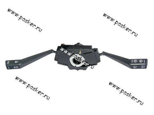

aristos
а ты кронштейн на котором это кольцо и переключатели висят подвинуть к рулю ближе не пробовал??? там гайка ослабь и придвинь

dimm33 писал(а):
aristos
Не понял, если честно. Какой кронштейн? Контактные кольца со штырем крепятся к пластику, который тремя винтами прикручивается снизу к рулю. Сам руль крепится одной гайкой на 24 кажется.
вот этот, он же двигается по рулевой колонке взад-вперед, если контакты подстерлись то этот кронштейн же можно подвинуть на разумную величину

dimm33 писал(а):
Спасибо! Все работает Smile Ларчик просто открывался - пододвинул и все! Как сам не догадался!?
