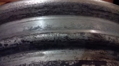

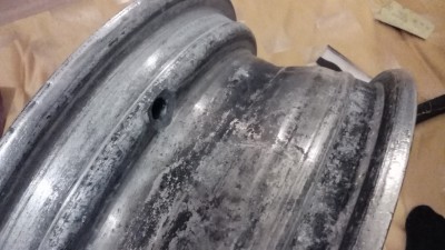

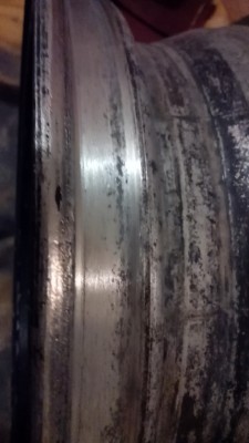

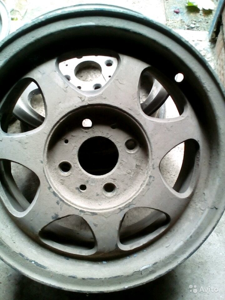

Приобрёл на зиму ковку, валялась в сарае хз сколько.
Смущают внутренние поверхности, там где шина садится, есть раковинки, но небольшие, как думаете будет держать воздух или на свалку?
Целый час вручную шкурил один диск, а конца края не видать

Ну ты изврат
если хочешь что то с них поиметь, отдай в пескоструйку и в покраску маляру с прямыми руками,
по раковинам если сильно глубокие то скорее всего придётся ставить камеру, снимать что то в этих местах я бы не советовал, нагрузка на эти места приличная, и ослаблять их не стоит.
