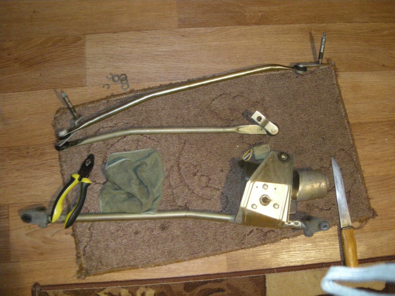

Ребята привет. Проблема так же с стеклоочистителем.
Собственно суть: возможно или из за старого жабо, или просто от времени - дворник с водительской стороны перестал коррректно функционировать.
На валу, на котором крепится кронштейн стеклоочистителя - сточились шлицы - следовательно - вал прокручивается, а дворник на месте.
Демонтировал всю трапецию, сколько смог - разобрал трапецию. См. фото.
Вопрос: можно ли дальше снять непосредственно сами вот эти валы, заменить их, и потом корректно собрать всю трапецию?

jmaxt
Сообщения: 28
Авто: 21103, 2002 г.в.
на просторах сети нашел комменты в мурзилке - далее неразборно

Temosha87
Сообщения: 928
Откуда: г. Пермь
Авто: 21124 (золотой лист) Bosh 7.9.7 B105NQ09 - Nissan almera classic (B10)
Как у тебя там шлицы сточились-то? Вал стальной вроде а в поводках конус алюминиевый. Я вот видел капец какие мелкие шлицы на валу но новый поводок прекрасно держался на этом самом валу. У тебя случаем не поводки износились друг?
jmaxt
Сообщения: 28
возможно сам помог.
скорее всего выступающий водительский стеклоочиститель из под решетки воздухазаборника ("жабо") силой затолкал спрятав под этот самый воздухозаборник, вот и сорвал. (лето было без осадков)
Сравнивал по левому - там все ровно.
А поводок посмотрю, может тоже нужно закупить сразу.
